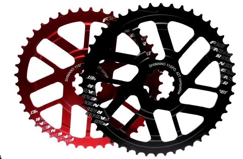

    Si te vale un 11-48 por unos 50€ lo tienes....
    Para tu xt hay coronas sueltas de 46-48 y 49(creo). Hay varias marcas, yo llevo un Relic de 48 y funciona de maravilla, ahora tambien esta la Farnear, que es exactamente la misma que la mia pero con otro nombre, esta se encuentra por unos 50€ que comento mas arriba.
    En todos los casos se monta la corona y se sustituyen las 17-19 y se pone un 18 que vuene tambien en el kit. Esta coronaa de 18 tb va perfecta, no se nota ninguna diferencia con las demas del cassette. Ademas montando un 48 no tienes que cambiar el cambio ni tunearlo, ademas llevando un 2x 11v con 11-42 atras tu cambio imagino sera un pata larga por lo que asumira perfectamente la cadena al recojerla.
    A menudo nos olvidamos de esta otra opcion de coronas que nos permiten aprovechar y personalizar nuestra transmision.
    Salu2.

    Chic@s hacemos una conjunta y pillamos estos juguetes?

    Ya puestos mejor para estas, por que 2016????, mejor 2018.
