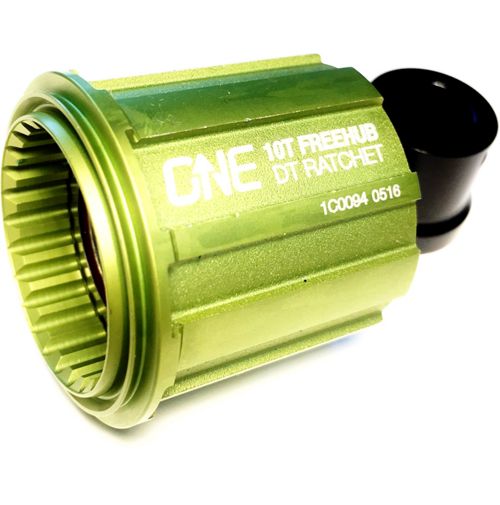

    Para montar el kit de One Up, si o si, has de comprar el kit (obvio), y el núcleo, lo que dicen en todo momento los de One Up, es que es compatible con esos bujes, pero lo que es compatible ,es el núcleo que ellos venden, que tiene unos 4.5mm más corto que lo convencionales.
    [​IMG][​IMG]
    Es compatible con los bujes DT y Hope, por el sistema ratchet del núcleo. Este es el sistema ratchet del núcleo. Que no es el de trinquetes convencional. Por eso es compatible.
    Pero eso no significa que te sirva el núcleo que traen los bujes DT y los Hope.
    Por lo que a la compra del juego o kit de corona, ha de comprar el núcleo, si no , no será factible el montaje, salvo que metas un separador algo grueso y un tanto extremo, de unos 4.5-5 mm o algo más depende en que montajes, para poder ponerlo, ya que el kit va montado en la rosca y sobre saldría bastante del núcleo hacia la vaina y tocaría en ella. Y otro factor que creo recordar de foreros que lo compraron, es que la rosca donde encaja el kit de coronas y la tapa que hace de cierre y sujeta, es diferente a la rosca de los núcleos normales DT y Hope, no solo el largo, si no los hilos de rosca, no coinciden, creo recordar de los que lo compraron sin núcleo, ahí reside el truquillo para que no salga tan barato, si o si, has de pasar por ellos.
    [​IMG][​IMG]
    Por lo tanto, no sirve solo con montar el kit y listo.
    Una respuesta, por que me parece que piensas que con el kit de OneUp lo tienes listo sin más.

    Te estas liando....,a parte de compatibilidades de bujes, nucleos, etc....
    Lo que tienes que tener claro es que para montar el cluster 10t de Oneup OBLIGATORIAMENTE tienes que montarlo en un nucleo mas corto, 4,5mm mas corto, sea el que sea.
    No puedes montarlo en un nucleo standar sin mas, ni la tuerca de cierre vale y ademas sobresaldria demasiado hacia la puntera del cuadro. Por lo que solo con los 40€ que vale el cluster no haces el apaño.

    Gracias, excelente y clarificadora explicación. Al fin me queda claro el asunto. Hay que comprar núcleo sí o sí.
    Solo un apunte, sin ánimo de liar más, One Up dice que su núcleo solo es compatible con DT:
    Our minidriver is only compatible with dt swiss hubs. Hope make a unique free hub body that our 10t cluster can fit on however. Please contact them to find out where to buy it near you.
    De nuevo, gracias por tu explicación. En caso de que decidiera montar el kit piñones-núcleo oneup, podría hacerlo en un Sunrace 11-46? Creo que podría quedar de lujo en cuanto a escalonamiento

    Correcto, me estaba liando. Hope me ha dicho qué núcleo específico necesito:
    The Hope specific freehub is shorter, you will need this short freehub (HUB539) to use the oneup cluster.
    De modo que el núcleo Hope HUB539 es el que se necesita.
