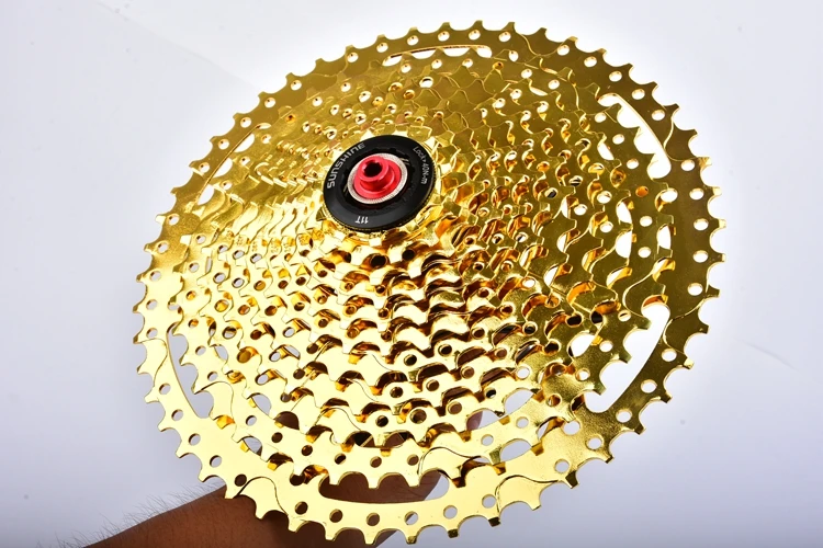

    No está nada mal, unos 135 euros aprox.
    https://www.ebay.com/itm/BOLANY-XX1...178320?hash=item3d4e362cd0:g:~0sAAOSwr8xaAXvX
    https://www.ebay.com/itm/BOLANY-XX1-11-Speed-11-50T-MTB-mountain-Bike-Freewheel-flywheel-Cassette-Black/112632447591?_trkparms=aid=555018&algo=PL.SIM&ao=2&asc=20131003132420&meid=e24cd0f01c3a4dc9a2da1177123a2bf4&pid=100005&rk=4&rkt=6&sd=263305178320&_trksid=p2047675.c100005.m1851
    BOLANY XX1 11-50T 11 Speed MTB mountain Bike Freewheel flywheel Cassette-Black
    Name: mountain bike flywheel
    Material: high tension steel+Aluminum alloy, nickel-plated surface,
    bright silver, no rust!
    color:black
    speed:11s
    Tooth ratio:11-50T(11-13-15-18-21-24-28-32-36-42T-50T)
    weight:370g
  8. manbio

  9. jesushb_kzy
    jesushb_kzy Miembro Reconocido
    23 Jun 2015
    2.881
    687
    Cómo sigáis así lo mejor que podéis hacer es volver al 3*9...vaya cepo ese último ,
    Enviado desde mi MI 5 mediante Tapatalk
  10. jesushb_kzy
    23 Jun 2015
    2.881
    687
    Si lo sacasen en 10/50 y mismo peso y precio sería digno de estudiar su compra.
  11. manbio
    manbio Miembro Reconocido
    19 Jun 2009
    9.608
    8.445
    Tarragona
    Ha de haber para todos los gustos, si hubiese un 10-50 a ese precio, nadie se preocuparía por el peso, un consumible que sufre desgaste y se ha de ir cambiando, pasarían de todo lo demás.
    Ha de haber para los que tienen poder adquisitivo y para los que no tienen tanto. Hay bikers y foreros que usan el monoplato por sencillez y simplicidad, no por reducción de peso. Y aquí alternativas baratas.

    Y hablando de 10-50, se sabe si al final van a salir los sunrace para xd?
  13. jesushb_kzy
    23 Jun 2015
    2.881
    687
    Si ese cassette existiese a ese precio y pasáramos de las demás opciones más caras, no sería nuestro problema.
    Yo estaría encantado de que saliese.
    La libre competencia siempre va a beneficiar a los usuarios.
  14. manbio
    19 Jun 2009
    9.608
    8.445
    Tarragona
    Claro que no sería nuestro problema, pero a ver quien es guapo que construye eso, un cassette 10-50, a peso de Sram y por 54 euros....., eso es soñar compañero.
  15. jesushb_kzy
    23 Jun 2015
    2.881
    687
    Yo me refería al primero, al 11/50 por 150$, con peso 370gr. Que este sería interesante en 10/50, manteniendo peso y precio. Mismo peso del eagle x01, mismo rango, mitad de precio y con una marcha menos. Si la marca que tú y yo sabemos pone el cassette 10/50 11v a ese precio(que quizás no pueda ponerlo, yo no lo sé) de 150/160€ ojo...
    El de 54€, cuando he visto el peso...
