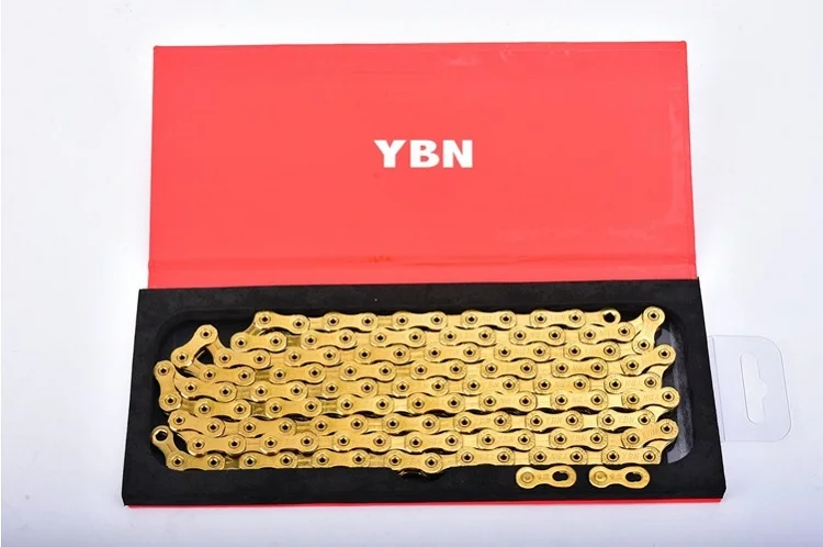

    De donde sacas que es de 126 eslabones?, marca 112 enlaces,es decir, 112 eslabones.
    Salu2.
  5. manbio
    manbio Miembro Reconocido
    Jun 19, 2009
    9,608
    8,445
    Tarragona
    De aquí, el chino se debe haber equivocado al escribir la descripción.
  6. gringobiker
    gringobiker Miembro activo
    Oct 15, 2011
    279
    50
    Hola Leynai,
    En una de las fotos que proporciona el vendedor lo dice claramente,links:126L
    De todas formas me he tomado el tiempo de contarlos en otra foto y efectivamente me salen 126 exactos.
  7. manbio
    Jun 19, 2009
    9,608
    8,445
    Tarragona
    No hay nada como mirárselo bien..., gracias.

    Bien....os aconsejo que cuando compreis algo que la descripcion no concuerde con alguna foto lo aclareis con el chino de turno.....no seria la primera vez que se "agarran" a la descripcion del articulo y alegan que la foto es la erronea. Yo simplemente aviso.
    Bueno, y no solo chinos, hay webs conocidas que tambien pasa.....
    Salu2.
  11. manbio
    Jun 19, 2009
    9,608
    8,445
    Tarragona
    Bueno, eso ya no se discute, yo solo aporté la foto donde dice que es 126 y el compañero los contó...., ya más.....
  12. leynai
    leynai Miembro Reconocido
    May 9, 2017
    6,137
    1,332
    En el mundo
    Vale, y yo aporto que en la descripcion del articulo marca 112 enlaces.
    Ahora, pregunto, si por casualidad lo erroneo es la foto y el chino manda una cadena de 112 eslabones y te dice que en la descripcion marca 112 y la foto es un error, que haces?, reclamas, no?, y si te sigue diciendo que la foto no vale y que "legalmente" prevalece la descripcion....
    Yo solo quiero explicar que hay que tener cuidado y aclararlo con el chino. Que tb pasa en alguna web europea mas conocida.....
    No quiero crear polemica, simplemente ayudar, sin mas.

    Bueno, yo también los he contado son 126, los he contado en la foto que te pongo más abajo.pero de todas formas..., tu ganas, y bien aportado que mejor preguntarle al chino..., no está demás.

    A ver....que no se trata de quien gana y quien no, se trata que en un anuncio de venta lo que se describe no coincide con lo que se expone en las fotos.
    Si a ti te dicen que te venden, por ejemplo, un cuadro talla M, y en las fotos aparece un cuadro talla L, no le preguntarias al vendedor realmente que talla es?, si la M que dice o la L de las fotos. Tan mal te parece o incomoda que intente explicar que hay que tener cuidado, no se, no lo acabo de entender.
    Salu2.
