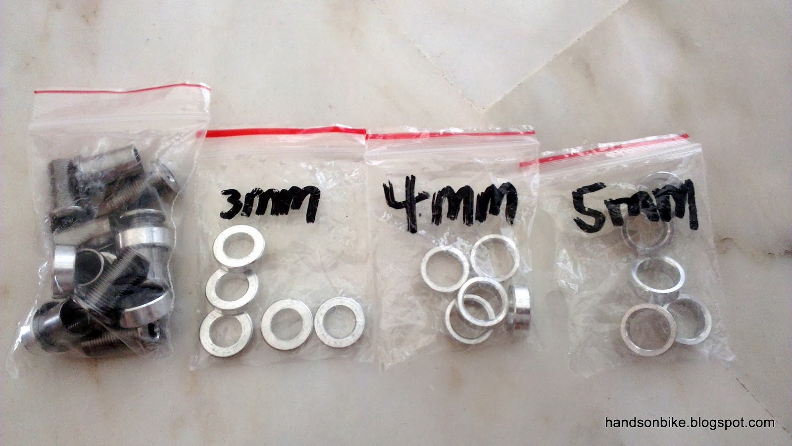

    Buenas a todos,
    Al convertir mi vieja bike a monoplato 1x10 me he topado con el problema de que la linea de cadena esta bastante lejos de ser la ideal, sobre todo en los piñones grandes, ya que la cadena va recta entre el piñon 7º y 8º y no el 5º como mas o menos debería ser.
    Uso unas bielas de triple plato SLX M-670/675, en caja de pedalier de 73mm con su espaciador de 2.5mm correctamente puesto en el lado de la cadena y mi buje trasero es de 135mm. Leyendo un poco he visto que antiguamente para bujes de 135mm con cassetes de 8-9-10 velocidades la linea de cadena era de 45mm y que posteriormente se cambió a 50mm.
    Como solución se me ocurre conseguir un juego de tornillos y tuercas así como espaciadores bastante grandotes para meter el plato lo máximo posible, algo parecido a esto: http://3.bp.blogspot.com/-523w5nTsWeg/UsjuTLfxioI/AAAAAAAAG14/VLMgswUbF0A/s1600/IMAG1668.jpg
    Se me ocurrió la idea de buscar platos de 64BCD pero va a ser que no veo nada de 34T...
    Alguna idea de donde conseguir esos tornillos/tuercas y espaciadores? alguna otra solución relativamente sencilla/barata por favor?

    Quien sabe
    Eso es lo que puse yo a unas bielas XT 785 y la verdad que perfecto, no tantos mm's yo puse dos de 1mm por que prefería de 1mm y sino meter 1 o varias dependiendo como quedase. Aquí tienes el enlace pero a na que busques hay de varios tamaños .
    20 unids Bicicletas bicicleta cadena rueda Tornillos arandela 1mm grueso Ciclismo doble cambio sola bielas Tornillos arandela parte del anillo

    Muchas gracias compañero! Como comentas, para esos gruesos hay bastantes opciones, pero para el grueso que necesito, las opciones de tornillos y tuercas bastante largos ya escasean desgraciadamente...a ver si hay suerte y doy con algo!

    https://m.es.aliexpress.com/item/32846398196.html
    A ver si estos te sirven, los tienes en tres largos distintos

    Muchas gracias! pedidos los largos, justo como necesitaba. Solo me faltan los espaciadores de 5mm (que no soy capaz de encontrar por aliexpress) y finiquitado!!
