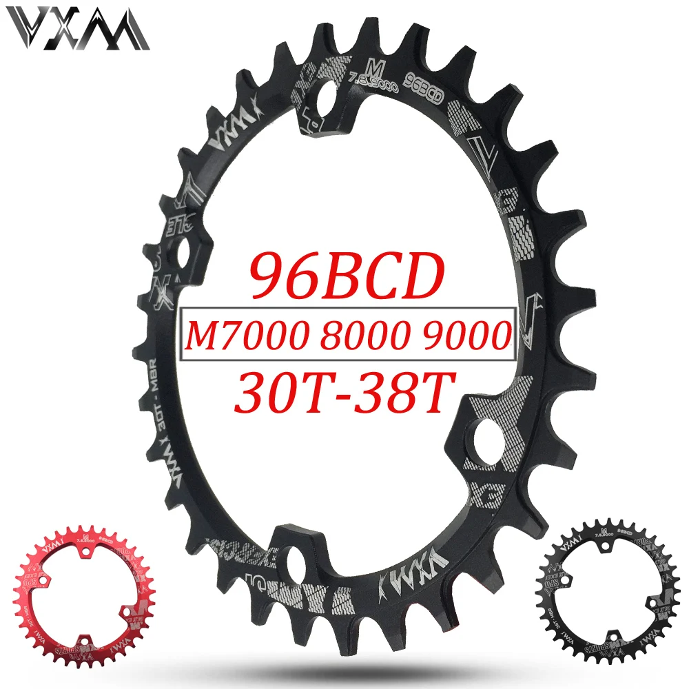

  7. ffontana
    ffontana Miembro
    9 Oct 2017
    49
    18
    Con el 30-11 te quedas aprox en un equivalente actual a 36-13. Pierdes el actual 36-11 (que según gustos no es muy grave).
    Eso sí, si tienes capricho porque sea ovalado, en 30t para xt 96 bcd asimétrico te va a costar encontrarlo barato.
    En 32 ovalado tienes todos los que quieras baratos (y en 30 redondo), pero en 30 ovalado te vas a tener que ir a marcas más caras.
    Enviado desde mi HUAWEI VNS-L31 mediante Tapatalk
  8. txapy
    txapy Miembro
    12 Mar 2010
    30
    Upsss eso no lo sabia. Entonces quizas deba optar por un 30d redondo. Si sabia que hay 32t baratos pero pensaba que en 30t serian parecidos los precios...

  10. ffontana
    ffontana Miembro
    9 Oct 2017
    49
    18
    Para completar la info.
    En 30t oval lo más barato que conozco es Absolute black (a veces hay ofertas).
    Lo bueno es que ya vienen con offset para corregir la línea de cadena.
    En 30t advierten en la propia web que necesitas tornillos más largos.
    https://absoluteblack.cc/oval-xt-m8000-96bcd-chainring.html

    Hace un par de páginas lo he comentado y lo repito:
    Olvidaos del +/- 2 dientes con oval, olvidaos de curar lesiones con oval, olvidaos de que vais a ir más desahogados con el mismo número de dientes.
    Usad el mismo número de dientes que en redondo, curad las lesiones y luego el oval os puede ayudar un poquito a cuidar las recaídas, aprovechad las ventajas de tracción y pedaleo más redondo...
    Pero nada más, solo es una opción más que a unos nos va bien y otro no lo notan.
    Pero sobre todo, no hay que calcular con oval un número de dientes y con redondo otro.
  14. nardi
    nardi Miembro Reconocido
    12 Ago 2009
    586
    629
    Pues yo pienso lo contrario, en cuestarrones es donde ayuda más el ovalado porque en el punto muerto es donde las piernas ejercen menor fuerza y al tener "menos dientes" se pasa más facilmente y no te quedas clavado, y en la bajada del pedal el "mayor número de dientes" hace que no baje tan rápido la biela y no derrape tanto la rueda. Pero si pasas a ovalado, siempre el mismo número de dientes que con el que vas a gusto con el redondo.
    Hay que tener en cuenta también el diseño de los platos, los de marca reconocida, con el plato ovalado en posición vertical la biela queda sobre las 4 o las 5h de un reloj, mientras que en muchos platos chinos la biela queda en las 3, es decir, en posición horizontal. La opción de las marcas reconocidas me gusta más porque la mayor resistencia a la pedalada te la da cuando la biela ha bajado bastante y tiene suficiente fuerza para superarla.
