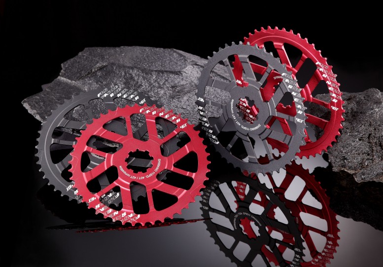

    Si es para añadir detrás puedes montar un 48 o 50, un 46 le veo poca solución, marca..., está el Relic, o algunos de aliexpres que son la réplica del Relic.
    Corona relic 48T.
    Corona wolftooth 49T.
    Corona Farnear 48T
    Corona 50T OneUp components

    Hasta 52T hay actualmente.
    Aquí te dejo algún ejemplo, que ya he puestyo alguna vez, de un unos montajes que tienen de muestra de funcionamiento, con 50T y 52 T.

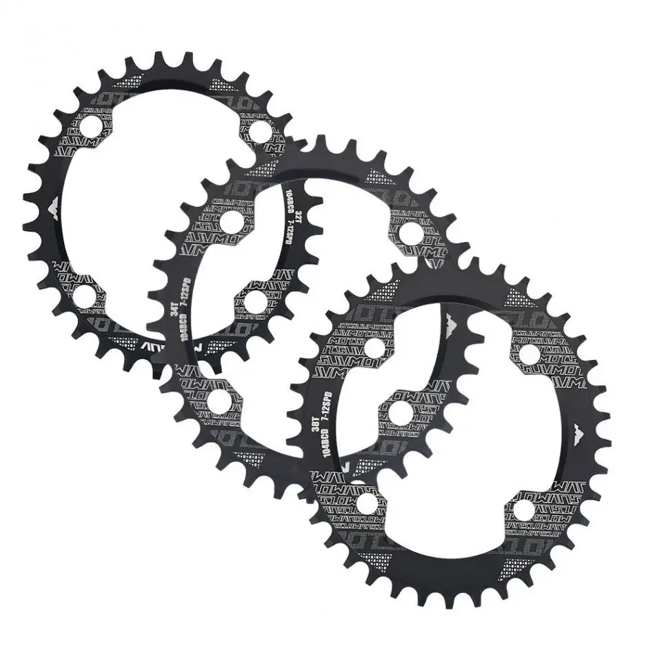

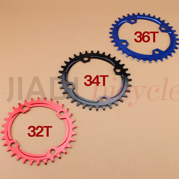

    Y el tema de plato, sabiendo el bcd de tus bielas, podrás buscar uno que tenga el mismo bcd. Aunque quizás se puede desmontar la araña y montar un directmount. No conozco las next.
    https://es.aliexpress.com/store/product/Piedra-30-32-34-36-38-T-3-5mm-Offset-ciclismo-ronda-plato-bicicleta-Chainwheel-Crankset/4355004_32920975118.html?spm=a219c.search0104.3.20.df8d64c7vwnS4c&ws_ab_test=searchweb0_0,searchweb201602_1_10320_10065_10068_10547_10548_10696_5016211_10084_10083_451_10618_452_10304_10307_10820_10821_10302_10843_5015511_10059_100031_10319_5015611_10103_5016311,searchweb201603_55,ppcSwitch_2&algo_expid=a6e585a0-8d45-4038-bf3b-95a724bc3410-3&algo_pvid=a6e585a0-8d45-4038-bf3b-95a724bc3410&priceBeautifyAB=0
