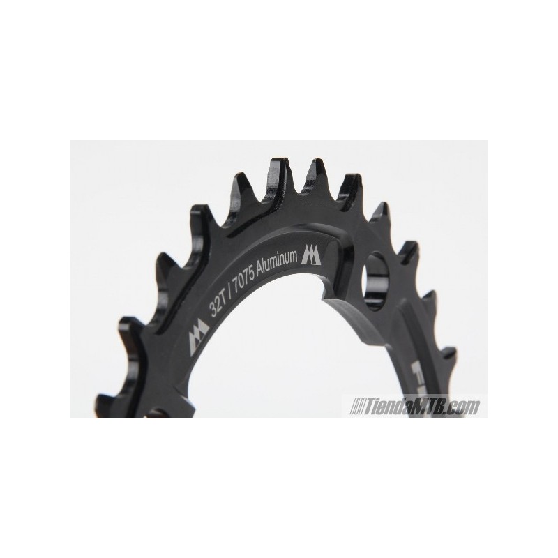

    Una pregunta llevo monoplato xt m8000 y llevo plato de 32 con casette 11-46 y ahora quiero montar un plato de 34, la bici venía con biplato 24-34 mi pregunta es puedo usar ese plato de 34 o tengo que comprar uno nuevo específico para monoplato?
  14. castelher
    castelher Miembro Reconocido
    26 Dic 2015
    500
    263
    Se le sale la cadena cuando hay mucho movimiento aunque yo utilice así más o menos un año un xt de 32, tiene que comprar un plato narrow Wide el cual tiene un dentado diferente y surcos para que o se salga la cadena.
    Sent from my sgh-i537 using Tapatalk HD
  15. manbio
    manbio Miembro Reconocido
    19 Jun 2009
    9.608
    8.445
    Tarragona
    Los platos para monoplato son sistema NW (Narrow/wide), dentado ancho estrecho, específico para monoplato, así se evita la salida de cadena.
    Los platos de 2 o 3 platos no están preparados para ello y la cadena saltaría ya que no queda tan sujeta, y adelantándome a otra posible pregunta...
    No hay platos con dientes impares, 31 o 33 , ya que los NW son pares por el dentado, un ancho y un estrecho, van en número par para que la cadena quede bien sujeta y cuadren los dentados.
