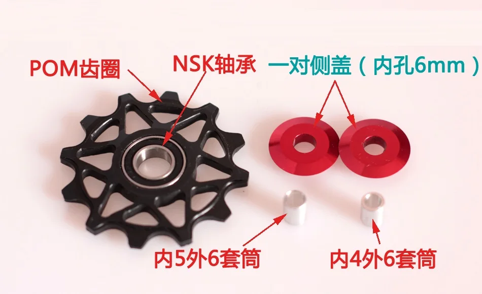

    Alguien sabe si estas rulinas 12T para cambios Sram dan buen resultado? Son las tipicas de Aliexpress... 13€ tienen la culpa.

    yo probé con estas
    https://es.aliexpress.com/item/New-...32692952460.html?spm=2114.13010608.0.0.7BIMLn
    y las tuve que quitar porque cogieron holgura ( 200 Kms) por la zona de las tapas (de los rodamientos) y me fallaba los últimos piñones de arriba. Al final lo solucione colocando las
    http://www.kcnc.com.tw/products.php?func=p_detail&p_id=172&pc_parent=21
    Espero que te sea de ayuda

    Tanto unas como las otras no son dentado ancho estrecho, y los cambios Sram si llevan dentado ancho estrecho. Te habías dado cuenta?

    Si que lo sabia, pero la KNC no tiene ese dentado y a mi me va bien, las de aliexpress al principio iban correctas pero luego cogieron holgura por la zona del rodamiento (por donde pasa el tornillo) y ya el cambio no iba bien.
