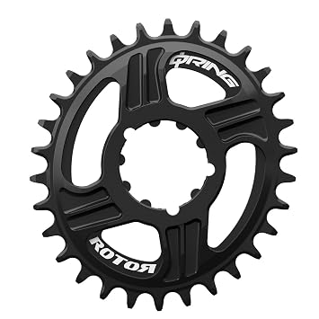

    Una consultilla que no me aclaro. Tengo transmisión slx 1x11. En las bielas 1x11 puedo poner plato rotor qx1 bcd96? En teoria son compatibles con XT y XTR... pero no se si son exactamente iguales los platos aunque sean bcd96.

    Tendrías que decir que modelo de bielas slx y que plato rotor, pero me da que no es compatible, ya que rotor monoplato tiene dos tipos, los directmount, que no se adaptan a tus bielas y los de araña desmontable, que es un bcd particular.
    Rotor directmount
    Y monoplato rotor de montaje en araña y la araña.
