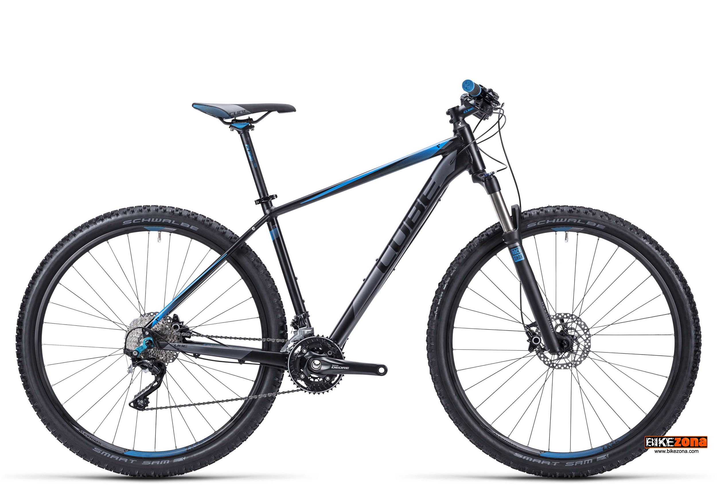

    Si tu bici es la del enlace que pusiste no debe servirte para Sram. En la foto se ve que el cambio es shimano direct mount y esas punteras solo sirven para esos casos,
    Pon una foto de tu bici, con que se vea como va anclado el cambio vale, y salimos de dudas

    Gracias! A ver si con esto sirve:
    https://www.bikezona.com/bicicletas/cube-attention-sl-29/19432/

    En esa imagen el cambio trasero esta montado directo, y la puntera que tiene montada esa bici no es la 123.
    Por eso decia si podias poner una foto de tu bici, igual va con otra distinta de la que tiene en esa imagen.
    La de este enlace es la 123 y si serviria para cambio Sram, es la tuya igual..??
    https://www.biciescapa.com/es/compo...eta/patilla-puntera-cuadro-cube-123-2015-7245

    Si, es igual, y juraria que es la misma que la de la foto que he puesto.

    Pues no te sirve para Sram, tienes que cambiar la puntera.
