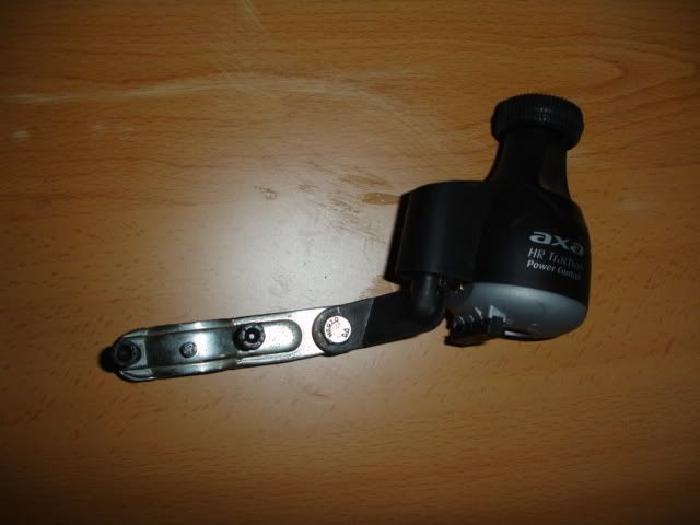

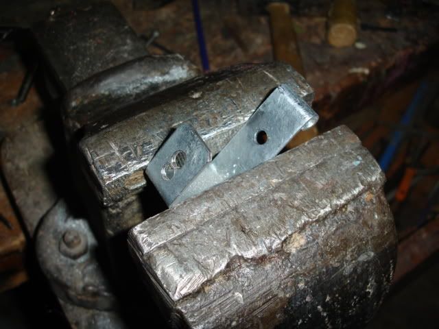

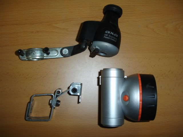

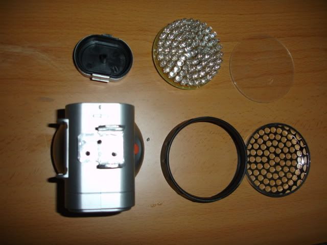

    Aqui os dejo el resultado de un par de meses mirando por la red, hasta que encontré en este foro la sulución.
    El tema era autoconstruirme (DIY que dicen los yankis) un foco de led que fúncionara con dinamo, y que al parar en un semáforo no te quedaras sin ningúna luz.
    Después de mucho mirar en internete llegé a este foro y dí con la sulución.
    Agradezco pues la información de ISOMAX ya que el diseño es suyo. Y decir que fúnciona a la perfección.

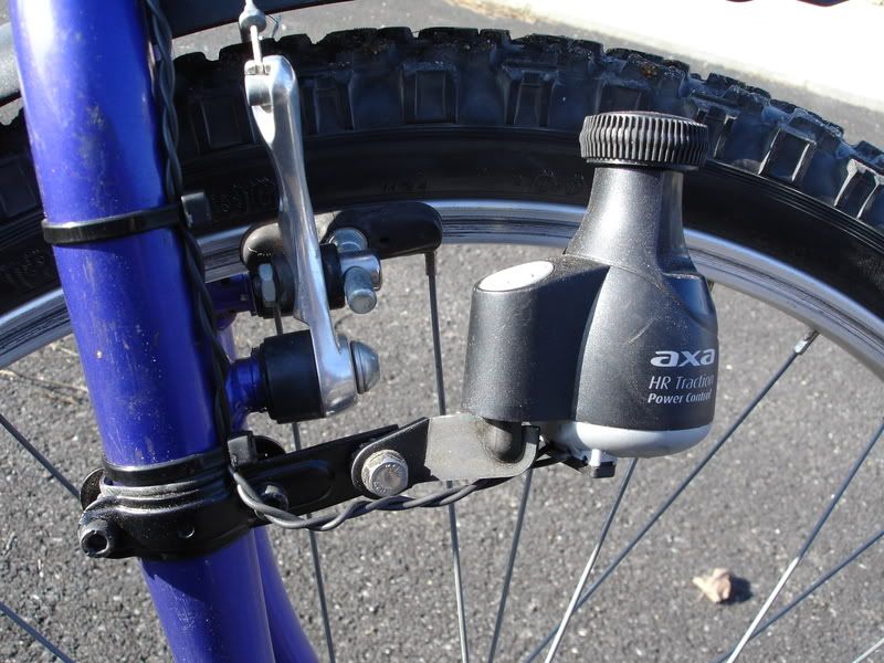

    Por otro lado he buscado una dinamo de calidad. Ya que las que encontraba en las tiendas de bicis al uso, no me convencian en absoluto. Llegando a la conclusión que la dinamo AXA BASTA era la apropiada. Además de tener una rueda de arrastre de un diámetro superio al resto no frena casi nada la rueda y apenas ace ruido.
    Total, la dinamo esta comprada por ebay a Alemania por 22 euros. El foco en Honk Kong por 8 euros, y los tres condesadore de 10 faradios en EE.UU. por 18 euros envio incluido. Todo lo demás, led rojos traseros, cables etc.. son reciclados.

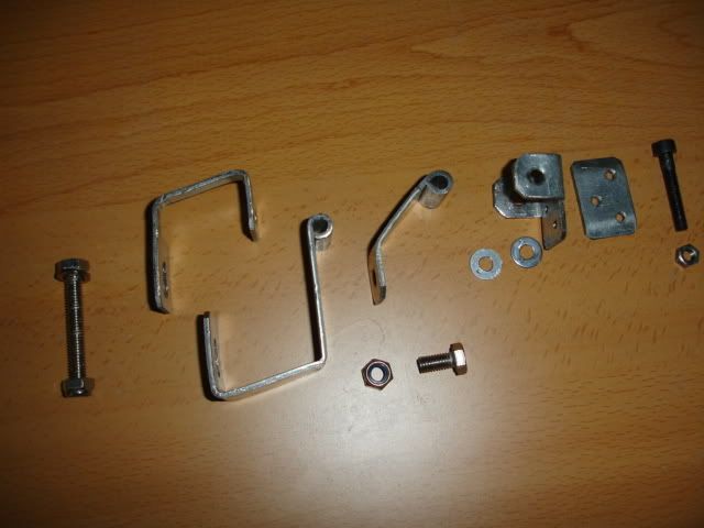

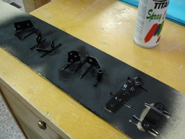

    El soporte del foco es autoconstruido con unos resto de pletina, y ya de paso sujeta también el guarda barros.
    Aqui las fotos.
    Un saludo y de nuevo cracias a ISOMAX.

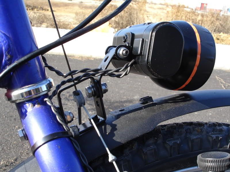

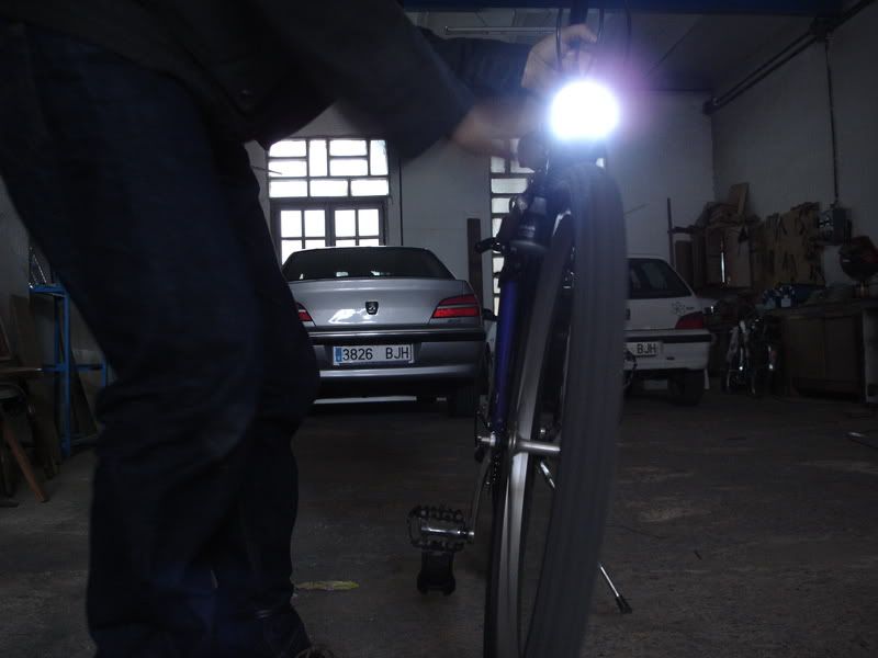

    Aquí os dejo unas fotos del funcionamiento del invento:
    Aqui esta solos los led que lucen cuando uno esta parado, despues que se han cargado los condesadores.

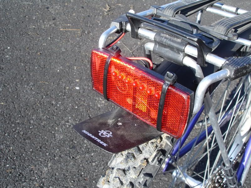

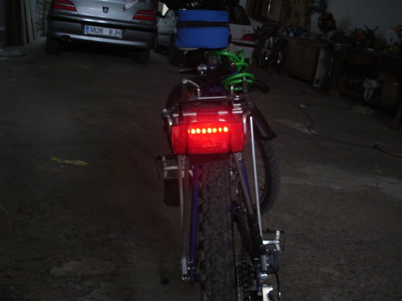

    Esta son de los led traseros:

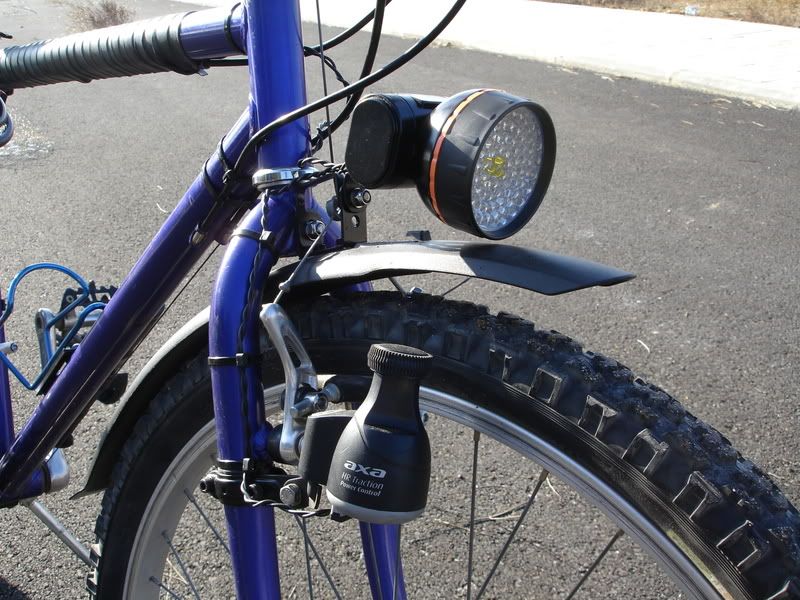

    Aquí estoy dandole a la rueda para que se enciendan todos los led. Ufff!!!
    Y esta es una foto movida que ha salido chula:
    Y por último el proceso:
    Y el resultado final:

    esto.... ¿el "rotor" o como se diga de la dinamo roza con la cubierta, no? ...entonces depende de la presión de aire que lleves el rozamiento es mayor o menor, supongo :scratch

    Si. la dinamo roza contra la cubierta. Paro no tanto como lo haría una dinamo normal. Es decir no presiona en demasia. Se puede poner mas fuerte o más flojo. Esto unido a que la rueda de arrastre es de un diametro más grade de lo normal da una menor frenada cuando lo tienes puesto. Pero frenar frena.
    Esta bici no es para hacer trialeras ni nada de eso, esta la uso para desplazanientos por mi pueblo y caminos adyacentes.
    Por cierto somos casi vecinos.......
