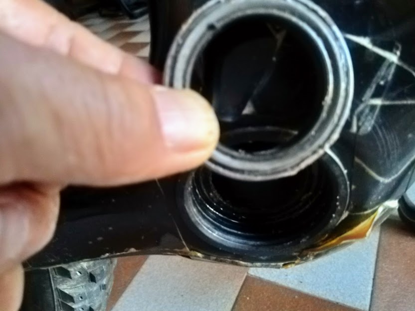

    Hoy he tentado quitar el pedalier PF30 de la mia Stumpjumper carbono. El rodamiento ha salido, pero el plastico esta pegado al quadro de la bicicleta y non quiere salir del quadro.

    Pues juraría que solo tienes que poner un rodamiento nuevo BB30
    Si me dices las medidas de ese que has sacado, te lo confirmo con uno BB30 sin son iguales

    Non, esto es el normal, pero si la caja non sale, tendré que poner el bb30. A ver. (Specialized:()

    Tienes que cambiar sólo los rodamientos
