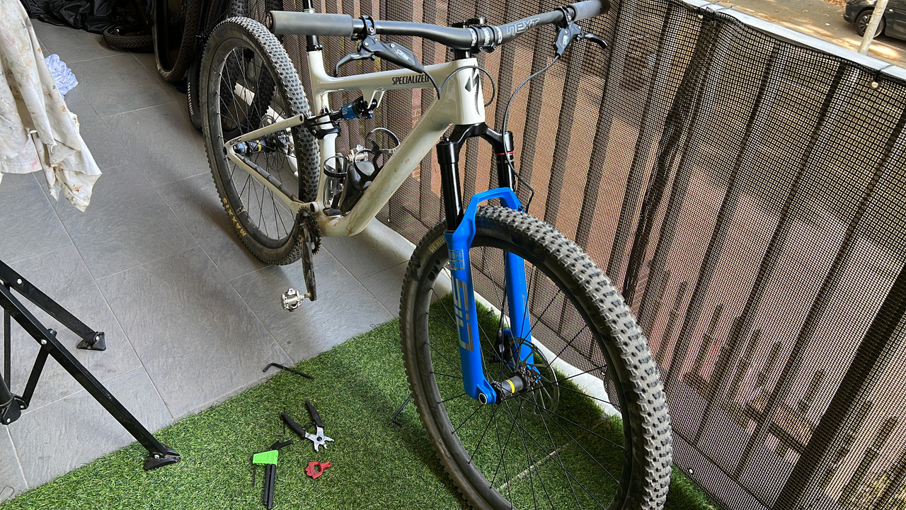

    Ahora si acabada, voy a probar a ver porque me da que las presiones que me dice trailhead no me van a ir bien…
  2. phalhas
    phalhas Miembro activo
    Apr 2, 2007
    578
    160
    Portugal
    Cambiaste el amortiguador y la suspensión de Fox por Sid?
  3. luvalab
    luvalab Miembro activo
    Mar 3, 2022
    742
    228
    No, esta bici venia con sid select delante y deluxe select+ detras, y le he puesto sid ultimate delante y sidluxe detras, he ahorrado unos 300gr aprox y veremos en comportamiento, pero principalmente ha sido porque la pillé de oferta por 350€ la orquilla y 175 el amortiguador por ser una medida algo rara sin mucha demanda (190x42,5). Siempre he llevado fox, 1 año con 34sc 120 y otro con la 34 normal en 130, pero no se, el fit4 nunca acabé a hacerme a el, y muchos problemas con el bloqueo remoto, para desbloquear tenianque pegar tirones buenos hacia atras. A ver como salen estas, sino pues las arreglo en garantia y al wallapop.
  4. phalhas
    Apr 2, 2007
    578
    160
    Portugal
    si, he visto que es una Comp 2023 y no una Pro. Tengo una Comp de 2022 y también monté una Sid Ultimate pero amortiguador monté un Fox, pero estoy considerando un SIdLuxe. Has probado la bici con estos cambios?
  5. luvalab
    Mar 3, 2022
    742
    228
    La probé ayer pero rapidamente me di cuenta que iba con pocos psi en el amortiguador y con algun psi de mas en la horquilla por lo que hice ruta cortita, hoy reajusto y vuelvo.
