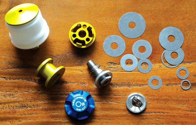

    El tema de el vorsprung es que hace que tengas mayor capacidad de aire en la negativa y eso ayuda a que el primer tramo de suspensión sea mas sensible, el de novy parts viene a ser lo mismo pero ellos te sirven también un upgrade para el hidráulico para compensar la sensibilidad que ganas con ese pistón en el lado del aire.
