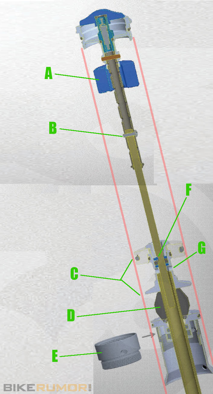

    O de esta otra manera...[​IMG]

    *****, vaya pincho debajo... ¿entiendo que tiene una cámara negativa regulable con su propia válvula? ¿Deja de ser autocompensada?
    Eso es cojonudo, como el DualAir... más complejo de ajustar pero con posibilidades infinitas...

    Fox tiene diferente sistema de recompensa de cámaras ,por dentro de pistón y no por fuera como RS. En el dibujo es por las letras F i G.

    Será un proto susceptible de mejorar,ya que esa válvula se asoma peligrosamente a la catástrofe.
