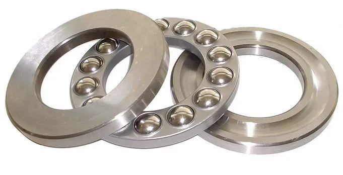

    el muelle en su momento de maxima compresion se vuelve ligeramente progresivo, si le pones un rodamiento al muelle en el momento de compresion ultimo cm o 2 ultimos el muelle giraria y seria completamente lineal
    te lo digo porque yo sufri un problema asi con una bici progresiva, y no habia manera y me dijeron prueba esto y vuala hasta topes hacia :D delante igual no usaba los dos ultimos cm y era porque el muelle no giraba va sujeto y no gira y hice un rodamiento plano para que tal y lo mismo tope va tope viene ya toco meter mas alta o usar lo de progresividad via aire

    en ebay o creo que amachete tiene por alli en stock, puedes pillarlos son baratos, te viene con las dos arandelas superior e inferior, luego deberias hacer una pieza para centrarlo donde va colocado y a la vez que obligue al muelle a quedar centrado sobre el propio rodamiento o encima de la arandela, con plastico blanco de ese duro, en el torno se hace :D
    yo use de agujas porque de bolas fue el primer proto, todo via torno y era muy gordo y mi colega eduardo cuesta amachete me dijo ponlo plano, creo que me costo 6 € y ya con arandelas jugaba con la precarga, me falto hacer un dial de precarga que moviera la arandela o una tuerca, para el proximo :)
