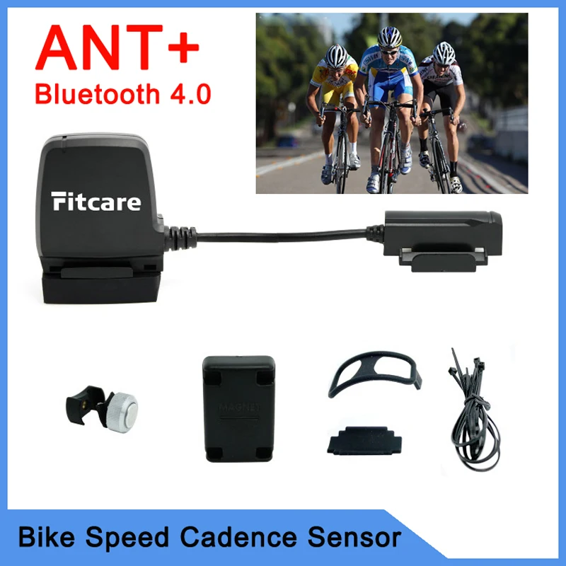

    algún sensor de velocidad y cadencia fiable aparte de los garmin ?barato claro esta :rolleyes:

    Busca en el decahtlon... Barato y te sirve... Eso si... Que sea +ant

    Yo llevo el de decatlon y va bien

    El problema es que el del decahtlon lo descatalogaron hace tiempo....
