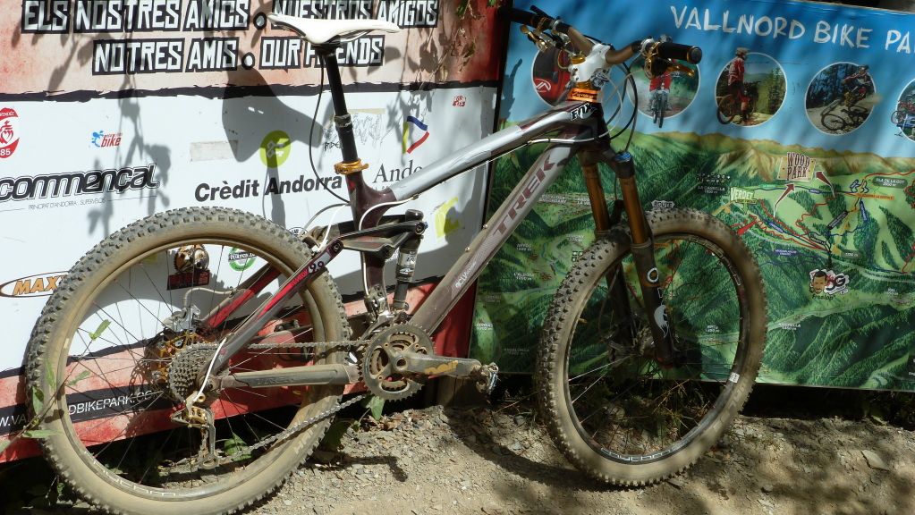

    Carlos menuda maquina Impresionantede verdad a mi me daria hasta pena bajar con esa maravilla wuapisima entonces tambien tienes la reverb como te va carlos la tija mañana voy al tendero a que me pongan la revrb por fuera la sthealt no hay ni fecha de entrega a si que muerete esperando ademas tambien me ha hablado de la cranbrohter kronolog un saludo ya pondre fotillos jeje

    Je je, de pena nada, aguanta lo que se le eche, mira en vallnord como estaba a mitad de mañana ya :D. luego una manguera y como nueva.
    Y ya limpita
    La reverb va genial hasta que peta jajaja, creo que voy por la tercer cambiada en garantia, pero vamos que siempre te la cambian sin problema por otra nueva, las que mas problemas daban eran la primera version, las nuevas petan menos, son las que van todas negras, la kronolog...vi en el foro una rota por el tubo asi que descartada, como el 90% de los productos crank brothers, muy guapo todo, pero una ****** con servicio tecnico pesimo. Lo bueno de reverb es que regulas la velocidad de subida del sillin, no tiene holguras y la puedes dejar en el punto que quieras.
