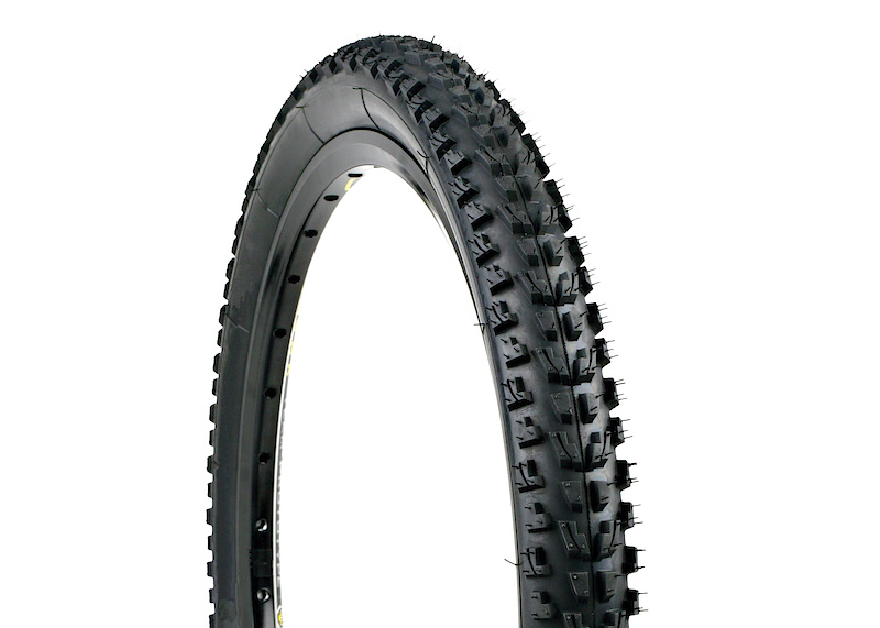

    Carlos por que irias directo a la float??? tu la tienes verdad?? alex, paranollas y los que tengan la talas que opinais de ella?? Mis rutas son mixtas dias de rueteo con 40 o 60km y rutas de enduro de unos 30km por eso pienso k para el ruteo los 120 y para los dias oscuros los 150....
    La vaina trasera por la parte superior que es la mas estrecha hace 80mm, y la hans damp 2.35 tienen 60mm, asi sin contar torsiones ni nada deveria entrar y no rozar... aunque ya sabemos k la teorica es una cosa y la practica otra... (estos neumaticos iran montados en las bontraguer rimthym) no en las de ruta

    No, no yo llevo una talas 36 :twisted:, pero he tenido talas tanto la 100-120-140 como la 120-150 y he probado float 120 en otras bicis y me gusta mucho mas el tacto float que el de talas, es menos mantenimiento y menos probabilidad de romper. Si te pillas una float de 140 iras muy bien, me acuerdo que la talas aquella que tenia montada en la fuel la llevaba siempre en 140, lo demas ni lo tocaba. Con ese recorrido subes muy bien, no te comas la cabeza, por ponerte un ejemplo, ahora mismo la talas ni la muevo de 160 cuando estoy subiendo, donde no puedo subir con 160 no lo hago ni con 120.
    De las cubiertas si quieres esperate el lunes que mido el ancho de la rueda con el calibre y te digo cuanto da, que no es que sean precisamente baratas.
