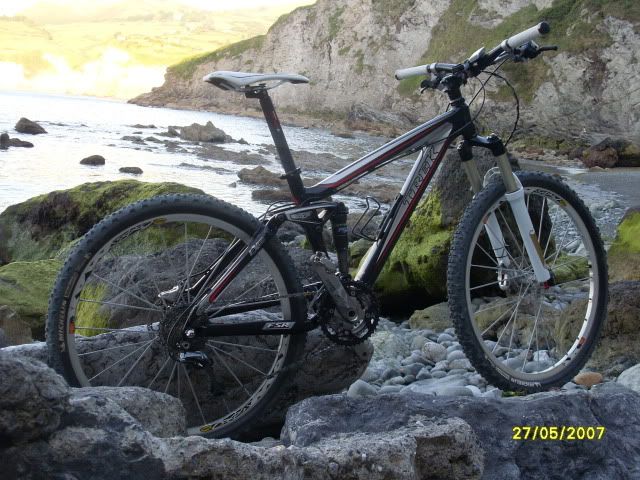

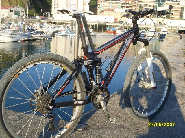

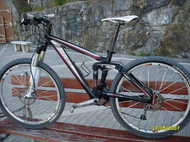

    buenas tardes,ayer monte mi nueva bicha.
    es un cuadro trek fuel ex8 del 2008,y la he montado con mis componetes de mi antigua bici.
    la prueba de ayer fue de solo 15km por el paseo playa de Laredo
    con mi mujer:rally y poco mas que bajar escaleras y algun piedrolo.
    tengo ganas meterla por trialeras y ver como sube.
    ya os contare por este hilo tan wapo que teneis los "fuelx_eros":aplauso4

    te ha quedado muy bien bocaron
    el cierre trasero te venia con el cuadro

    SI SABUKA,VENIA CON EL CUADRO y su garantia a mi nombre ya selladita.
    ayer viendo los fisurados me entro pavor al ver que el mio tiene "soladadura corta"....
    pero weno,no creo se rompan todos,y si no he leido muy bien funcionamiento de trek.
    no sabia que usaba este sistema de cierre,la verdad.
    ahora tendre comprar una patilla de cambio de recambio para llevar en la camelback.
