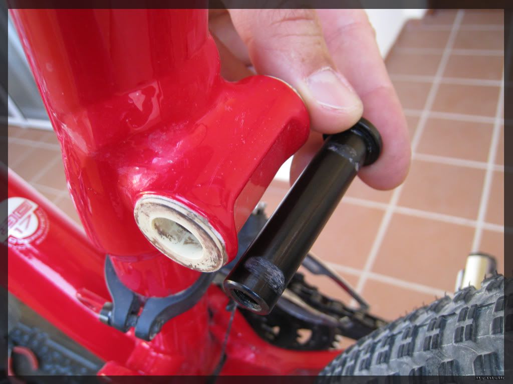

    Pues no es nada complicado el montaje-desmontaje de la bieleta.
    Una limpieza a fondo de los componentes y nada de grasa, a lo sumo mancharnos las manos y untar las parte sometidas a más esfuerzo, pero com mucha precaución puesto que a largo plazo puede ser contraproducente, pues se acumula suciedad lo que llevará irremediablemente al deterioro.

    MIL GRACIAS POR LA INFORMACIÓN :saltador le meto con tranquilidad al desarme de las bieletas...
    sera lo mismo con el basculante? ese no lleva un par de rodamientos ? ...

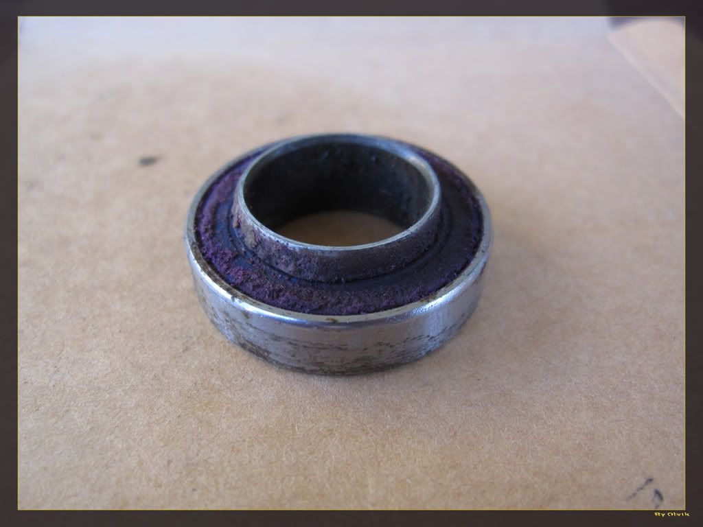

    Los rodamientos que lleva son estos.
    Problema que presentan, que no son estandar, por lo que hay que pedirlos a Trek.

    Me hace falta info sobre recambios de rodamientos del basculante de la top 8 para cambiarselos yo mismo .
    Alguien me puede ayudar????
    GRACIAS a todos
  20. olvik103
    olvik103 Miembro Reconocido
    26 Mar 2007
    11.621
    75
    Cádiz, Andalucía
    Pero, ¿qué necesitas...?
    Como ves no es un rodamiento de los llamados estandad, por la aleta que se muestra, sí lo es en la medida del mismo. Por lo que tendrás que pedirlos directamente a Trek.
