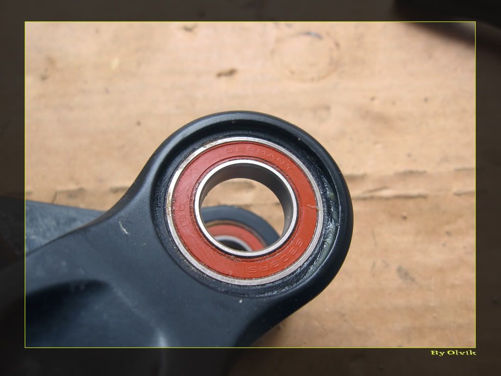

    Bueno amigos, lo prometido, proceso de desarme para envió a pintura, realizado la semana pasada:
    Y llegamos al rodamiento en cuestión, si bien la es la foto aparecen sobre puestos y como de fácil extracción, no fue nada de eso, los rodamientos estaban bastante apretados al alojamiento, en un momento casi desisto por que no había forma de soltarlos, pero como se observaban sucios y de un rudo girar, había que sacarlos al menos para darles mantenimiento si no un remplazo de los mismos.
    De tanto darle vueltas al tema me ingenie un extractor casero como lo muestra la siguiente imagen, con un par de tapas de potencia y una herramienta para apretar rayos :p y salio perfecto, así que dejo el dato si alguien mas adelante le sucede lo mismo.
    Con los rodamientos afuera intente pillarlos como repuestos en alguna casa de rodamientos, IMPOSIBLE, con esa pestaña extra que traen no los tenia nadie, en Trek había que pedirlos para un par de semanas mas, así que una buena limpieza y engrase y adentro y listo. Para un par de kilómetros mas mientras consigo los de Trek originales.
    Luego sellar con cinta papel, antes de enviar al pintor.

    Respecto a los rodamientos, efectivamente estaban muy muy sucios y al girarlos con la mano recién sacados se notaba que estaban medios trabados de tanta suciedad en ellos, así que la limpieza y engrase les sentó muy bien, costo mas ingeniearmelas como sacarlos que limpiarlos y engrasarlos eso si.

    Enhorabuena, si te hace falta una herramienta para montar/desmontar los rodamientos es esta.
    Con ella te ahorras mucho esfuerzo y tiempo empleado.

    Con esas herramientas da gusto, hacer mantencion a la bici, uno que es menos pro, termina armando cosas como estas para resolver el mismo problema:
    de hecho en el caso de juego de dirección, no hubo forma de sacar las cubetas del marco con las herramientas basicas , así que opte por cambiar los rodamientos solamente.
    Gracias por su apoyo técnico :)
