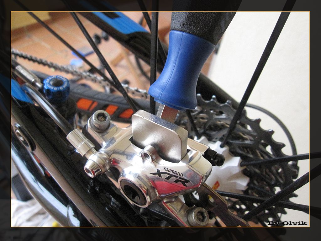

    Será eso, jeje. De todas formas mira a ver porque a lo mejor cambiando solo las tóricas de la maneta es suficiente y te ahorras una pasta.

    A que crees que pudo ser debido? Porque yo tengo separado muchas veces los pistones y nunca pasó nada. Harías demasiada fuerza?

    Exacto, sí que lo he realizado una docena de veces sin contratiempo, además nunca me imaginé que podría "saltar" alguna junta.

    Uffff me imagino tu cara cuando viste lagrimar la maneta con el hidraulico, la herramienta esa presiono mas de lo que debía los calipers? ese fue el problema? que reventó los sellos cierto? yo ocupo unos separadores amarillos y unos rojos ( de plástico ) que traia el kit original de frenos para esos menesteres
    ufff ANIMOOOOOOOOOOOOOOOOOOOOOOOO amigo
    me dolió solo de leerlo... como habrás llorado al igual que la maneta cuando caía ese hidráulico
    P.D. no son de resina mas cómodas para tierra y agua que las metálicas que son mas para seco o estoy mal?

    Así es compañero, aún no se me ha curado de sobresalto además de que tendrán unos dos meses solo, imagina el poco uso que han tenido.

    Que mala pata Olvik!! Menos mal que lo has podido solucionar de forma no muy cara.
    Viendo tu experiencia, lo lógico sería abrir el depósito de las manetas antes de empujar los pistones, para que el líquido sobrante rebose y no reviente los retenes, no?

    Mira que lo he hecho veces...Más bien actuar con cautela con la herramienta, para no repetir la mala experiencia.
    Verás estoy esperando la maneta derecha (freno trasero), porque la junta tórica como habeis comentado no la encuentro y no quiero esperar más para tener los frenos como antes.
