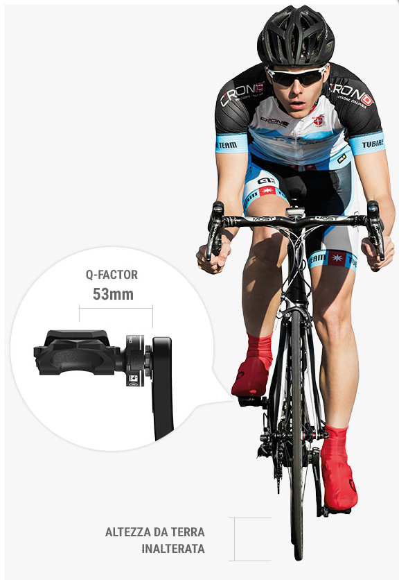

    Según esta prueba el Q-factor es igual en todos los pedales, lo cual es un punto a favor de todos estos potenciómetros.
    Yo veo las diferencias en la precisión y robustez, pero también en el peso, y la posibilidad de comprar un solo pedal. En mi opinión no son necesarios los dos a no ser que tengas una marcada asimetría.
    Respecto al debate de los platos ovalados, completamente de acuerdo con primoloco. Este debate acabó hace 25 años cuando shimano sacó los primeros platos ovalados y se comprobó que no afectaban al rendimiento. Es un debate motivado por el marketing y el intento de justificar unos watios de menos.
  10. pedrozaca
    pedrozaca Miembro Reconocido
    Jul 1, 2011
    1,430
    468
    Primoloco, tienes ya el prototipo para las pruebas?
    He encontrado esto:
    http://g-se.com/es/entrenamiento-en-ciclismo/blog/factor-q
    Parece que como decías altera el factor Q. Dado que ya hay pedales económicos que miden potencia y al parecer no alteran el factorQ, los de Limits se han quedado un poco por detrás.
