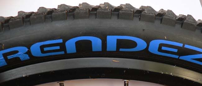

    Muy buenas!
    He decidido probar una cubierta no-ust para ver qué tal. encargué una Maxxis Rendez, muy poco conocida pero quisiera saber si alguien la tiene tubelizada y qué tal va con el sistema. La voy a montar detrás con Stan's Notubes, cruzo los dedos jeje. He oido que las Maxxis no suelen dar problemas en este sentido no?
  10. BlueTomato
    BlueTomato De la bajada no hay fotos
    9 Jul 2004
    7.878
    321
    Gijón
    Por cierto, será montada en una 717 con fondo de llanta sincamaras.com (cinta doble y fondo azul, -sin la cinta estrecha de foam que ayuda a talonar y que se suministraba en los packs anteriores, ahora parece que no-)

    bluetomato dudo que tengas problemas con ella y el montaje que comentas.
