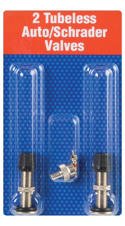

    Pueden ser estas valvulas?
    http://www.chainreactioncycles.com/es/es/dt-swiss-tubeless-valve/rp-prod81463
    Y si es asi, para que sirve la goma esa que esta aparte?
    Muchas gracias y un saludo

    Cualquier liquido que compres viene preparado sin necesidad de añadirle nada, dependiendo del tamaño de rueda,26,29,27'5 la cantidad que debes meter es distinta. En unas de 26 con unos 60ml o algo mas es suficiente. Tampoco pasa nada si echas algo demas, solamente el peso. En el bote casi seguro que viene lo que tienes que echarle por rueda.
    Deberias comprar las valvulas originales de las llantas para evitar problemas.
    http://www.kingbarcelona.com/es/valvula-tubeless-shimano-p-15414.html

    fiuri te lo explica bastante bien. Aún así te hago un nuevo aporte. la goma por la que preguntas, es una llave, esa llave desmonta el obus de la valvula, es decir, dejas la valvula con una agujero mas gordo por donde meter líquido en caso de que tengas la cubierta bien talonada (aunque desinflada), sin tener que desmontarla (la cubierta de la llanta).
