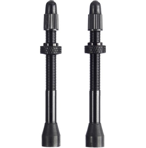

    He estado probando con juntas tóricas y nada, q no hay manera d q no pierda por ahí.
    He dejado una con 3bares con el líquido y todo, pero nada, va perdiendo poco a poco.
    Creo q es cosa d estas válvulas hutchinson, veo q algunas d otras marcas llevan un cono o una junta plana... pero no doy con algo parecido en las ferreterías d la zona.

    Cuando tenga un rato le hago unas fotos y las subo para que veas de lo que hablo. En esas válvulas en particular y otras similares como las de Mavic es más complicado hacer el sellado correctamente en gargantas es que no son planas y tienen forma curva cóncava

    Uff y q lo digas... me tienen la moral... pero ahora me voy a leroy y a algunas ferreterías más a buscar juntas como las q trae las d x sauce q son parecidas, solo q traen un juego de juntas para dependiendo q tipo de llanta se use, poner unas u otras.
    A ver si tengo suerte.
    Para la próxima, válvulas con la goma cónica.

    Pedidas válvulas con la goma cónica, como estas:
    Espero q con estas todo vaya bien.
