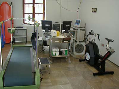

    Espero que todo vaya bien, el tio tiene una reputación increible, he ido a hablar con el porque mi tio lo conoce y tiene unas instalaciones de la leche.
    La prueba con cicloergómetro SRM (el aparatito vale 20.000€... tela xD), gases y demás.... Vamos que estoy muy ilusionado.
    Fui a verle y tenia 6 maillots amarillos dedicados de Armstrong de lider del Tour y un osito de peluche de los que dan en el Tour firmado con una gorra de 1999, de su primer Tour que ganó.
    Ya os contaré como va el tema y os pondré los datos...

    Antes que nada contesto el último post; 140€ si no recuerdo mal.
    Bueno quería empezar con una foto mía de la prueba de esfuerzo pero no la encuentro por ningun lado, que rabia.... u_U
    En fin, la verdad es que me había hecho ya dos pruebas de esfuerzo y ninguna tan profesional como esta. Ya solo la bici impresionaba; el cicloergómetro SRM indoor.... Un aparatito que vale sobre los 15000€, cuando yo estaba acostumbrado a hacerme las pruebas de esfuerzo en una bici patatera que la potencia se regulaba con una rosca y los wattios de resistencia te los marcaba de forma analógica con una auja en una cinta con números ya escritos... En fin, ni punto de comparación.
    Despues del correspondiente electro para ver que la "patata" estaba bien, y de una antropometría que me sacaba los colores (18% de grasa, debería estar entre el 10 y el 12%, aun asi tengo un IMC de 22,85, pues mido 1.90 y pesba aquel día 82,5Kg), empezo la prueba. Despues de acomplarme la máscara de medición de gases y toda la parafernalia, que paecia yo un robot y me estaban recargando, me indicó Luis las instrucciones:
    - Aumento de 1 wattio cada 2 segundos, 30 por minuto (esta forma es mucho mejor que aumentar 30 wattios o 50 wattios cada x minutos de golpe, pues puede que alcances 35 wattios más pero como te han subido 50 de golpe te quedas en el escalon anterior; aqui no hay escalones, es seguido, una linea recta).
    - La cadencia la que yo quisiera pero tenía que mantenerla (esto lo hacen para que no te sientas "coaccionado" por la cadencia que ellos te digan y asi miran si tu cadencia normal es la adecuada o estas por debajo, que suele ser así).
    - Se empieza por 50 Wattios y cuando no puedas más paras pero soltando piernas, nada de parar de golpe.
    Y poco más... Total, empiezo la prueba con una cadencia que me sentía cómodo, 77 pedaladas por minuto, bastante baja. Suelo ir atrancado y es uno de mis fallos. Total que los datos al final de la agotadora prueba son los siguientes:
    - Potencia Máxima alcanzada: 445Wattios
    - Pulso máximo: 187ppm
    - Umbral Aeróbico: 160wattios (120ppm)
    - Umbral Anaeróbico: 302 Wattios (157 ppm)
    Despues de analizar los datos me dijo:
    "Tu entrenas muy poco a nivel suave, ¿verdad?"
    Ains que razón tiene. Me dijo que era un tio de potencia pero que tenia el umbral aeróbico muy bajo, y que eso se "curaba" rodando mucho tiempo muchas salidas a esos 160 wattios o 120 pulsaciones si no tienes potenciómetro. Este dato es el que más le preocupaba a el, pues alguien de un nivel ya decente anda sobre 200-220 wattios, y un profesional se acerca a los 260-280 wattios. El umbral anaeróbico no lo vio tan mal, aun así me dijo que debo trabajarlo, mñas adelante despues de trabajar mucho y machacar a muerte el fondo aeróbico, para subirlo entre 330-340 wattios. Mi consumo de oxígeno muy pobre, 4,4 Litros y 53.3ml/min/kg.
    Me dijo que tengo mi peso en 75Kg (muy fácil calcularlo, le quitas un 7% de grasa que me sobra, siendo mi peso total 82.5Kg y te salen sobre 6kg a perder...) y que cuando llegara a ese peso y si llegaba trabajando una buena base de fondo muy extensivo de aqui a Febrero, que podría tener un nivel bastante decentillo. Y que trabajando ese fondo aumentaría tanto mi VO2max como mi capacidad de oxígeno, aunque esto es poco aumentable pues viene muy determinado por la génetica, pero me dijo que se puede entrenar sobre un 15%, más no. Es decir, como mucho podría teóricamente llegara a un consumo de 5 Litros y por consecuente con 75Kg rozar los 68ml/min/kg...
    Ojala llegue ese día jeje ^_^

    Yo tambien he estado haciendome la prueba,fui en febrero,me hicieron lo miismo que a ti y el resultado parecido,me dijo que pistoneaba,hay que trabajar mas la cadencia y a estas alturas de temporada la verdad es que lo he notado un poco,sobre todo en subida,que por Valencia tambien hay algunos puertos durillos,entre semana suave entre 120 y 140 como maximo,intercalando alguna serie que otra a tope,pero no siempre y el
    sabado con el club,a muerte,este año voy ha haacer lo mismo,por cierto la segunda visita cuesta 100€,es una pasada y muy recomendable.

    A mi el tema de la diferencia de fuerzas con cada pierna se quedó sorprendido, pues excepto en la fase final del todo, que llegaba al 3,5% de diferencia, en ninguna de las fases anteriores pasaba del 2% de diferencia de una pierna a la otra. El tema de la cadencia dios.... El primer día que salí a trabajarla, 2 horitas y poco más todo el rato a 95-105 pedaladas en llano... Creía que me moría jeje. Al final en agosto solo me han salido 800kms pues me he tomado un pequeño descanso, sobre todo psicológico, y a la verdad es que ahora cuando voy en llano a menos de 90 pedaladas me siento atrancado, incómodo. Asi que tiene bastante efecto, sobre todo recupero antes y no me duelen tanto las piernas.
    Me dijo que prohibido bajar de 95ppm en llano y entre 75-85 subiendo, a poder ser mas cerca de 85 que de 75 jeje, y a 80ppm subiendo aguanto bastante bien la verdad... Pero he de darle duro este invierno, de ahí que preguntara por si alguien tenia rueda de piñón fijo, porque para esto viene de perlas ^_^
    Y ICARO, no te preocupes a lo mejor es que te falta entrenamiento pero lo de las pulsaciones con entrene bajan enseguida, y ya ni te digo si haecs series para acostumbrar al corazón a recuperarse antes, con mas rapidez. Yo bajando suave dejándome caer antes en los mismos puertos (Oronet Alcublas y Pico del Águila por ejemplo) ronadaba las 95-100 pulsaciones. En Julio hice algo de series durillas y ***** si se nota, el otro día hubo momentos bajando hacia Bétera que vi 74, 76, 79 pulsaciones... Creia que me moría jeje xDD

    El centro es el de La Petxina, al lado del rio, en el puente que abajo siempre esta a reventar de inmigrantes.
    http://www.deportevalencia.com/petxina/centroMedico.asp
