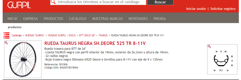

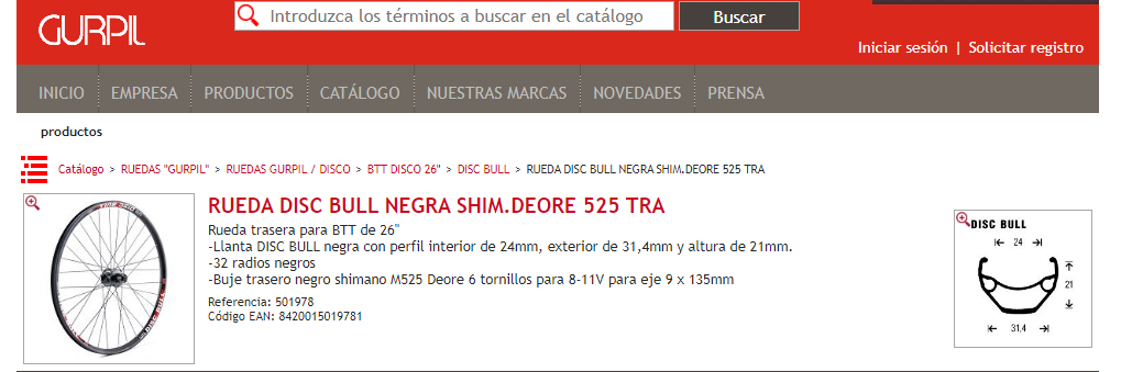

    El asunto es que ando con una Canyon de doble suspensión del 2009 a la que hace unos tres años la coloqué un motor central bafang por lo que entre motor batería y mi peso 110 kg de momento ha aguantado estupendamente haciendo mantenimientos, engrases etc..aunque la llanta trasera llevo varias temporadas que cuesta lo suyo centrarla
    Lleva de origen unas llantas Mavic xm 117 disk 32 radios que ya no se fabrican
    Estas llantas en su tiempo estuvieron tubelizadas pero me destalonaron por monte seguramente por las caracteristicas de la propia llanta el terreno y el peso excesivo por lo que llevo camara, ha llevado neumaticos de 26x2,10 - 26x2,35.
    Mi intención es llevar cubiertas de 26"x2,35 con camara por lo que estoy decidiendo cual de estas llantas escoger atendiendo a su perfil que son diferentes.
    Gurpil DISC BULL
    GURPIL TAURUS
    Opiniones

    La de mayor ancho interno.
