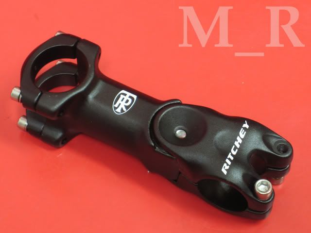

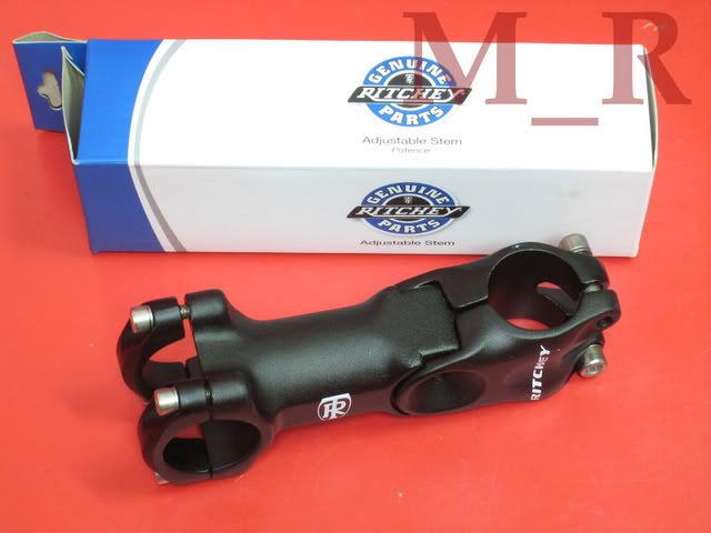

  18. Charlie Root
    Charlie Root Derribando muros
    Aug 8, 2006
    5,426
    753
    Buenas,
    aporto mi pequeño granito de arena: esa potencia (gran invento donde los haya como dice beatnik_) la podéis encontrar aquí. Es un vendedor serio y de toda confianza.
    [​IMG] [​IMG]
    Saludotes ergonómicos... :bye
