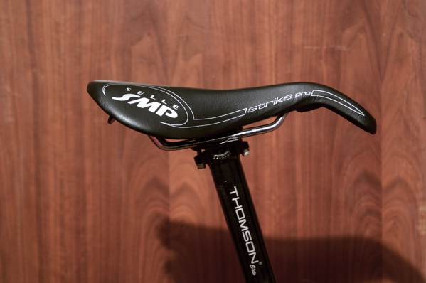

  20. beatnik_
    beatnik_ Baneado
    28 Dic 2005
    4.358
    Se me olvido comentarte, que amen del manillar ancho, si vas demasiado largo tambien las cervicales se resienten, lo que puede hacer que se te duerman las manos. Yo de ti probaria a dejar la bici milimetricamente en su sitio (plomada, distancia sillin manillar, altura sillin manillar, altura de sillin) y partiria desde ahi, haciendo unos 1000 km con la nueva postura para sacar buenas conclusiones.
    Yo tenia problemas de espalda infinitos, lumbares cervicales amen de hormigueo de manos, pies problemas prostaticos, dolores de rodilla y practicamente de todo lo imaginable.
    Desde que llevo las bicis con esta plantilla no me duele nada, y ha sido cambiar al sillin SMP y acabar con el ultimo capitulo que tenia pendiente. Años me ha costado, y espero que le pueda servir a alguien mi experiencia de 20 años sufriendo molestias.
