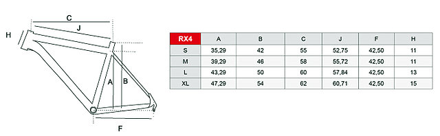

    hola señores soy nuevo por estos lares, tengo pensado iniciarme en el mundo del mtb, concretamente tengo pensado comprarme una "mendiz rx-4", mi estatura es de 1,74 m, y mi entrepierna es de 80 cm, con lo cual quisiera saber cual es mi talla de bicicleta.
    Ahhh, y por cierto al comienzo del post, hay un archivo de excel, comprimido en rar, en el cual hay que rellenar tres campos en verde que son las medidas del ciclista, y uno de los campos pone "DCDC", y no se lo que significan esas letras, ruego me digan a que medida del ciclista corresponden.
    Y aquí os pongo una imagen de la geometría del cuadro de la "mendiz rx-4".
    http://fotos.miarroba.com/fotos/6/f/6f94f37c.jpg
    Un saludo y daros las gracias por adelantado.
    P.D. Soy de Córdoba.

    muchas gracias, supongo desde la punta del dedo corazón, ¿es correcto?.
    Y muchas muchas gracias.
    Por cierto,¿ qué talla, de cuadro de la imagen que adjunto sería la más adecuada?

    Si, desde la punta del dedo hast ael codo, medido por fuera.
    De la geometría que pones yo creo que la M, que es casi una talla 18, pero mejor lo que te diga el excel por que no estoy muy seguro. Tampoco eres mucho mas alto que yo y la mía es la 16.

    Pues ya lo tengo claro, efectivamente, la talla "M", solo me queda darte las gracias, creo que no hubiese podido aclararme del todo al 100% sin tu ayuda, decir que agradezco tu interés en ayudar a gente que ni conoces.

    Muchas gracias, por la molestia en contestar. Entonces según la imagen que expongo, la talla 18 según mis cálculos corresponde a la "M" ¿verdad?. ya que según tu explicación creo entender se me aproxima mucho más a la "M" de este fabricante, ¿lo entendí bien?.

    De hecho las tallas 17 y 18 corresponden a la M, pero ten en cuenta que entre una talla y la otra hay una pulgada (2.54 cms) de diferencia, que puede ser importante en lo que tiene que ver con el resto de las medidas que debes tener en cuenta, como son: del eje al sillín, del retroceso del sillín, de la punta del sillín al manubrio y la diferencial entre el sillín y el manillar.
