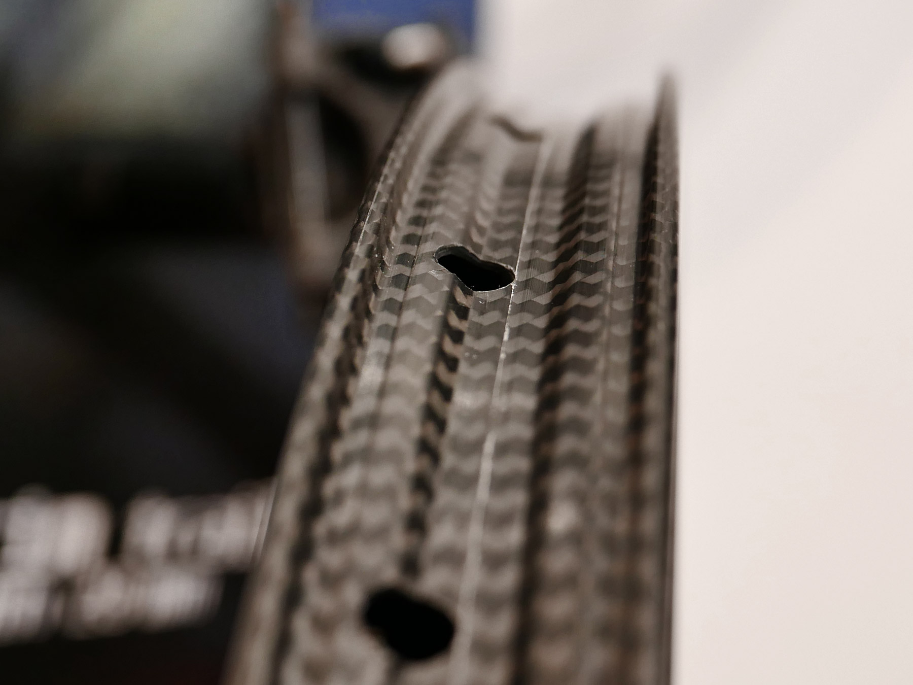

    Viendo el presupuesto que manejas ¿No has pensado en las llantas Bike A-Head? Me parecen brutalérrimas.
