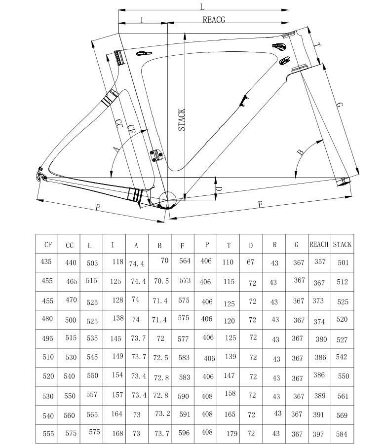

    Muy buenas a todos:
    Debido a que mi actual cuadro es un par de tallas quizás grande para mi (llevo la tija del sillín sacada tan solo 12cm), y que voy muy estirado con lo que mi biomecánico me ha dicho que debo poner potencia de 70 con mi actual manillar o bien 80 si cambiara, he decidido cambiar de cuadro. A la espera de que mi biomecánico me conteste y me confirme.
    Mis medidas son:
    - Altura: 170cm
    - Entrepierna: 78cm
    Y me ha recomendado:
    - Reach de 377mm (actualmente llevo 380mm)
    - Stack de 531mm (actualmente llevo 527mm)
    - Altura desde eje pedalier a centro de sillín: 676mm
    - Distancia horizontal de punta de sillín al centro de la maneta: 560mm
    Sobre esta geometría, ¿cuál creeis que sería mi talla? Ahora mismo llevo 51.5 y es enorme. Yo creo que sería la CF 48 / CC 50.
    Así esta mi actual Chinarello para que veais como llevo bajo el sillín y además muy estirado de brazos por reach 380.
    Gracias.

    pues 3 mm de rech y 4 de stack , me parece una tonteria cambiar de cuadro, de hecho esta posiblemente sea tu talla , yo mido 171 y sin duda cogeria la 51.5 de pinarello, y tengo el tronco corto..si te tiene que poner potencia de 70 algo raro pasa ahi...pero mira si te puedes ahorrar el cambio con esto...el reach pillas un manillar que tenga menos alcance...los hay asta de 66 mm de alcance con lo que ya has ganado el reach del cuadro y el stack pones una anilla de 5 mm debaj de la potencia y listo...o bien una potencia con menos grados y ganas lo mismo
    yo por esos miseros mm no la cambio....y cuidadin con muchos bios que tienden a poner a la gente corta y ergida para solucionar problemas que son justamente por eso....no se si sera el caso
    lo unico que si que veo que tiene razon es que la tija esta muydentro de ese cuadro..eso si me haria cambiarlo...pero cambiar un cuadro por ganar 3 mm de reach no lo veo...

    Las marcas de bicis ya están poniendo los datos de geometrías y tallas en sus descripciones. Lo mejor sería que te fijes en el gún modelo concreto y busques qué talla se parece más a lo que te han recomendado.
    Por ejemplo Orbea te pone datos de la geometría de las diferentes tallas
    https://www.orbea.com/es-es/bicicletas/orca-m20--18

    A qué distancia del pedalier llevas el sillín?. 70-71?.
    Sí es cierto que te va un pelín larga, pero veo muy bajo el sillín y poco drop

    Ahora está a 67,6cm que es lo que se ve en la foto y que es donde debe estar. Además, el sillín va adelantado a tope para entrar.

    Sí, he ido al bio y me ha recomendado el cambio. En la foto, se ve la bici ajustada como debería estar. Lo que pasa es que la tija va abajo del todo y la potencia tendría que quitarle 2 cm con lo que estéticamente queda fea al ser un cuadro de talla mayor el que tengo.

    Por eso he puesto la imagen que he puesto. Es la geometría del cuadro que quiero comprar.

    Pues finalmente compro la talla CF 480 / CC 500 (ahora llevo CF 495 / CC 515). Gano 2,6cm en reach al pasar de 380 actuales a 374 con lo que llevaré una potencia de 100mm contra 80mm que debo llevar ahora y subo la tija unos centímetros más
