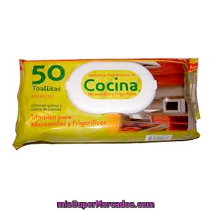

    Estoy desengrasando dos cadenas distintas nuevas a estrenar para dos bicicletas que estoy montando. Absolutamente todos los componentes nuevos.
    Con todo lo que he leído, tengo claro que el éxito de la cera es que la cadena esté perfectamente limpia de aceite o grasa que llevan para que luego no se formen esas pelotillas negras. Pongo los pasos que he dado, y me comentais que más haríais. De momento como material el desengrasante y toallas del Mercadona y desengrasante Bompar. Gasolina o queroseno por olor no me lo he planteado aún.
    La cadena 11v Shimano no parecía que tuviera nada de aceite, ni similar. Sin embargo he hecho de momento estos pasos:
    1- La metí ayer en un tupper de cristal y cubierta entera por el desengrasante ese de Mercadona que tanto recomiendan.
    2- Tras estar toda la noche a remojo, hoy a media tarde la he sacado y con un cepillo de dientes mientras seguía remojandola, le he dado por todas partes.
    3- Pasar por agua y quitar restos de desengrasante
    4- Secar
    5- Le he dado con toallas desengrasantes. He usado cuatro en total.
    6- Vuelta a pasar por agua
    7- Secar
    8- La he vuelto a meter en un tupper cubierta con desengrasaste nuevo.
    Mañana repetiré la operación, y no se si darle también con desengrasante Bompar.
    Con la cadena nueva KMC 8v (es para una restauración) creía que venían sin ningún tipo de grasa... ¡¡¡Lavirgendelmotocross!!! Mucha y muy pegajosa.
    1- Le he dado con varias toallitas desengrasantes, algo ha quitado pero le queda mucha.
    2- La he metido en otro tupper distinto cubierta entera del líquido desengrasante del Mercadona.
    Mañana le daré con el cepillo.
    Estos son los productos que estoy usando:
    [​IMG] [​IMG]
