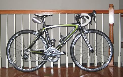

    Bueno, llevo un par de semanas buscando bicis. En principio mi presupuesto rondaba los 1000€ y poco, por lo que no entraba la posibilidad de carbono... y además al venir de btt tampoco quería gastarme un pastizal por si no me hago a ella... PEROOO resulta que me han ofrecido una en carbono (de segunda mano que dicen está impoluta, pero todavía no la he visto) a un precio, creo, bastante bueno.
    La flaca en cuestión es una Orbea Diva del 2009 (es la Orca, en geometría de chica). Grupo Ultegra SL (compact). Ruedas Reynolds Solitude.
    Mi duda está en que por talla, monta ruedas 650c en vez de 700.
    ¿Qué inconvenientes puede tener llevar esta rueda? Parece ser que el precio de las cubiertas es mucho mayor y se encuentran menos, no? ¿Y aparte de eso?

    Te muestro este enlace que me he leido y he quedado convencido que lo que yo me quedaría para tí es la Orbea Diva, si es del 2009 está nueva y lleva ultegra y las ruedas son de una calidad muchisimo más alta que las otras nuevas, además la "estampa general" de la bici en esa talla es más bonita y proporcionada.
    http://talinbrezmes.blogspot.com/2011/04/700c-28-vs-650c-26-ii.html
    Esta bici es 650c y se la vé muy proporcionada:

    Mi novia tiene unas medidas muy similares a las tuyas y lo que lleva es una aqua en talla 48 con potencia de 70mm. Se fue a la geometría de hombre por el problema de las ruedas de 650, sobre todo por poder compatibilizar material entre mi bici y la suya.
    Infórmate bien, porque si no me equivoco este año Orbea modificó las geometrías de la gama dama para poder meter rueda de 700 en todas las tallas.

    Muchas gracias por el enlace Matocrito.
    He estado leyendo el original en inglés... ¡muy interesante!. No sabía que unas ruedas de 700 podían dar problemas en cuadros pequeños... con giros lentos, por ejemplo.
    Lo poco que he estado leyendo sobre las 650 hasta ahora no daban ganas de meterse con ellas, la verdad.
    El problema de no encontrar repuestos con tanta facilidad como con las 700... bueno, está claro que sería un incordio. Pero como ese problema ya lo tengo con la ropa ciclista de chica, ya estoy acostumbrada a pagar más (aquí) o comprar fuera.
    La Diva no la he visto todavía, esta semana he quedado con la vendedora de ir a verla y probarla. En teoría apenas la ha usado.
    Es igual que ésta:
    Por fotos me parece un poco pequeña... en montaña llevo una 16 de chico con una potencia de 90 y voy muy cómoda. Pero claro, la postura no es la misma que en carretera.
    Si, Orbea tiene ahora todas en 700. La más pequeña que tienen en geometría de chica es una 47.
