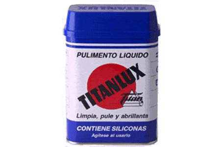

    has utilizado algún pulimento con el taladro? yo he comprado el de titanlux pero no he sacado un rato para darle aún :( ...

    Ese cuadro está anodizado, asi que no hay que pulir (te lo llevarías) solo hay que abrillantar, es decir, con el trapo mas suave que tengáis y su pasta específica, nada de "líquidos"

    entonces esto no vale?
    pone que vale para quitar arañazos a los cds y todo :D

    Yo no lo he probado y en principio diría que no, pero siempre se puede probar, obviamente primero en un sitio pequeño y donde no se vea.
    Si limpia el anodizado, adelante; si lo desgasta/levanta estate quietecito.

    Me han dado un pulimento que lo usan para los cromados de los barcos y lo cierto es que es espectacular. El bote es este;
    (pero no tengo ni idea de donde comprarlo) le he dado a un cuadro de titanio y aluminio y va mucho mejor que el titanlux

    Pues he seguido el consejo de Sergio,que es el profesional en estos temas.Le di con el rodillo y la pastilla de acabado del kit de pulido que compré que puse paginas atrás,puesto que el cuadro solo necesitaba un pequeño repaso para dejarlo a espejo_Otro cantar será con el alkon,que decapé de la pintura que tenía y sí que tendré que usar el rodillo basto con su correspondiente pastilla y después el de acabado.Y quizá donde tenga rayas profundas tendré que meter lija fina al agua.

    Unas fotos de muestra, se pueden observar las rayas en el aluminio en una foto y en otra no. El trapo salia completamente negro. Antes usaba el titanlux (que venden en el Leroy) pero lo cierto es que este va muy bien Imagen 022 [800x600].jpg Imagen 022 [800x600].jpg DSC_0186 [800x600].jpg DSC_0186 [800x600].jpg

    Pues yo esta misma mañana me he animado a probar el pulimento titanlux mi cuadro zaskar y tras una primera pasada a mano (como cansa) el resultado es bastante bueno, ha recuperado gran parte del brillo perdido. Supongo que con una segunda pasada quedará aún mejor, la cosa promete. Aunque tiene unos cuantos puntitos de esos blancos que no salen ni pa dios :(
