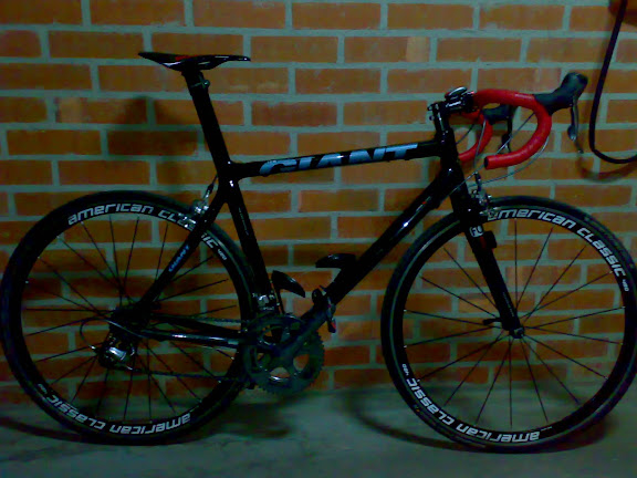

    Hola a todos, llevo tiempo leyendo el foro aunque he participado bastante poco por ahora. El caso es que soy un poco obsesivo del material deportivo y cuando de la boci se trata y leyendo este foro cada vez mas. Os pondo el montaje de mi flaquita y os pido consejo. La bici me pesa con portabidones y cuenta (Polar CS200 con sensores de cadencia y velocidad) 7,4 kg y me gustaria bajarla de 7. A parte de unas Zipp 606 para tubular que me voy a agenciar en cuanto consiga negociarlo con la novia que otros cambios le hariais. Preferiria no cambier el grupo salvo las bielas que me voy a pasar al compact aunque no se cuales elegir y claro esta no me importa gastarme el dinero pero el precio de las clavicula se me hace excesivo. Espero vuestros consejos. En cuanto pueda le hago unas fotillos y las pongo.
    Montaje:
    Cuadro: GIANT TCR Advanced ISP
    Grupo: DURA ACE(manetas, bielas 53-39, cassette 12-25, cadena, desviador y cambio)
    Sillin: Fizzik Arione
    Manillar: FSA Energy Aluminio
    Potencia: Ritchey WCS 4-Axis Aluminio
    Ruedas: American Classic CR420
    Pedales: Time RXS Carbon Titanium
    Portabidones: Scott carbono.
    Cinta de manillar,cables, fundas y cierres de rueda los que venian de serie.

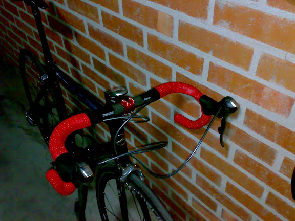

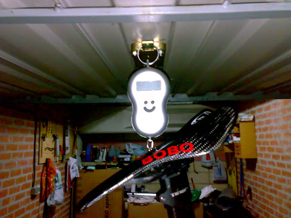

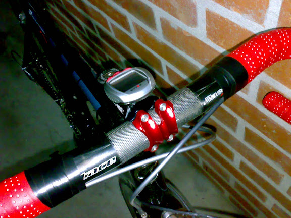

    Bueno pues como lo prometido es deuda, pongo unas fotos con los ultimos cambios. Al final:
    Manillar Racelite Carbon I: 188g en 44cm
    Potencia Rotor SX: 103g en 80m
    Sillin Saevid: 84g (un pelin duro -nada que no se solucione con una buena badana- pero se me han solucionado todos los problemas en las partes noble. Para mi comodisimo, precioso y ligero.)
    Las fotos son un poco malas hechas con el movil pero es que si no veia que al final no las hacia. Por eso no he conseguido sacar los numeros de la bascula. Tal cual esta me ha dado 7,06kg en talla M/L. Asi que me falta poco. Aver si estas navidades acabo la operacion.

    La potencia rotor es muy ligera y no muy cara(comparada con la syntace)

    Ahora si se ven. Un pequeño fallo al copiar las direcciones de las fotos. Potencia, manillar y sillin ya los tengo y como dices el Saevid es muy anatomico, a mi me va genial.
    Tomo nota de lo del cassette, el resto ya lo tenia en cuenta. De todos modos las ruedas son de entreno y no las voy a tocar. Para el inicio de la temporada que viene que compre unas para competir tirare de tubular, perfil y carbono y de un cassette ligero. De momento lo proximo seguramente sea unos puentes kcnc.
