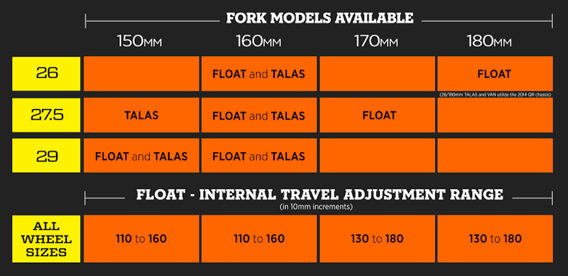

    Una cosita, sigo investigando sobre la horquilla de la haibike xduro nduro de 180.
    No parece una horquilla standar que salga a la venta, ni en la versión factory (PRO) ni en la performance (RX), más bien parece algo así como lo que monta la Cube Fritzz 2015 http://enduro-mtb.com/en/the-review-cube-fritzz-180-hpa-sl-27-5/ en esta review hablan de que no se encontrará en el mercado una horquilla como la que lleva "Not available like this on the aftermarket: FOX Fox Float 36 with 180 mm and classy Kashima-coating".
    Según la página de configuración de Fox solo hay disponible en 27.5 la de 170 en http://www.ridefox.com/2016/family.php?m=bike&family=36#models
    sin embargo en la página de manuales http://www.ridefox.com/help.php?m=bike&id=553 hay especificaciones para talas y float en 180 (no especifica tamaño de rueda), vamos que parece una preparación para Haibike
    Aquí se puede ver una página de Fox USA dedicada a las 36 y tampoco aparece nada http://www.ridefox.com/content.php?c=36 a menos que sea una float 170 "estirada" a 180.....
    Cuál es vuestra opinión? Cuando con mi RX llegue la performace 180 sin Kashima la tiro y pongo una Lyrik RCT3? :p

    Según la última tabla que pusiste, la de 27,5 y 170mm se puede regular internamente entre 130 y 180.
    Así que misterio resuelto!

    entonces será esa no? la Float 36 170 de 27.5 (Performance sin Kashima eso si) regulada a 180
    pero entonces si hago caso del configurador con esta configuración
    Es Float con FIT, no FIT4 y los ajustes son HSC/LSC sin el regulador de tres posiciones nuevo del FIT4 con 22 clicks de ajuste en abierto.....
    De todos modos no se configura nada en la serie Performance para 36, solamente en Factory.
    Después de leer algún manual http://www.ridefox.com/2016/dl/bike/605-00-137-revC.pdf me parece que en Performance solo se tiene LSC de 21 cliks, así que parece que solamente se regula la compresión en baja, espero que tenga algún bloqueo....
