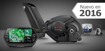

    Mientras tanto, quizás venga bien leer esto:
    http://blog.biciclick.es/2015/08/motores-centrales-bosch-yamaha-shimano.html
    Motores centrales: Bosch, Yamaha, Shimano y Brose
    El mercado se está poniendo interesante en lo que a motores centrales se refiere. Son los que montan las gamas medias y altas de bicicletas eléctricas y posiblemente en un futuro sean los únicos.
    Vamos a analizar someramente las características principales de cada una de las marcas (japonesas y alemanas):
    Panasonic: Son los los pioneros (por lo menos en España) y son sinónimo de calidad: no conocemos ninguna avería. Desde las primeras versiones a 26v han pasado ya muchos años, durante los cuales han ofrecido baterías inmortales. Lamentablemente han quedado descolgados del mercado y ya no es posible encontrar bicis equipadas con él.
    Yamaha PW Series: Aterrizaron en el mercado este año y lo han revolucionado. La posibilidad de incorporar doble plato (32 y 44 dientes, muchos puntos para las bicicletas de montaña. De 32 cuando es único) y el hecho de ofrecer un par motor de 70 Nm (con picos de 80 Nm) le hicieron posicionarse en prestaciones por delante del hasta ahora todopoderoso Bosch. Dispone de una sola versión que asiste hasta los 25 km/h.
    Son motores pequeños y ligeros (3,5 Kg) que se comportan con una entrega explosiva de par que va disminuyendo a medida que la bicicleta toma velocidad como puede verse en el gráfico de más abajo. Su potencia nominal es de 250 W y tienen la posibilidad de un display led en vez del LCD (que es el que veremos en la práctica totalidad de las bicicletas). El sistema toma información de tres sensores (de par, de movimiento y de cadencia de pedaleo), lo que optimiza su comportamiento para sus tres niveles de asistencia.
    Un buen ejemplo de bicicleta equipada con este motor: Lapierre Overvolt FS 400.
    Conjunto de motorización Yamaha
    Comportamiento del motor Yamaha PW Series. Fuente http:\\yamaha-motor.com
    En cuanto a las baterías existen dos posibilidades: la estilizada que montan las MTB (la de la foto), de 400 Wh (2,9 Kg) y la de transportín, de 500 Wh (3,8 Kg).
    Una cuestión importante, que es el servicio postventa, lo ofrecen las marcas que lo vendes desde sus fábricas.
    Lapierre es un buen ejemplo de este tipo de bicicletas en su gama 2016 que adelantamos en este post.
    Bosch: Hasta hace bien poco eran los reyes (o los únicos), y han equipado a la práctica totalidad de las MTB eléctricas que se pueden ver actualmente, no en vano son más de 50 fabricantes los que lo montan.
    Familia Bosch Performance CX, lo nuevo de Bosch
    Tienen 4 niveles de asistencia y pesan algo menos de 4 kg. El sistema, como Yamaha, también dispone de 3 sensores y mide 1000 veces por segundo para ofrecer la asistencia de una manera óptima.
    Actualmente su gama se divide en dos ramas: Active Line y Performance Line
    • Active Line. Es la opción para bicicletas de paseo o simplemente que no necesitan un par motor alto (hasta 48 Nm). Presenta como opción la marcha atrás para aquellas bicicletas con cambio interno. 250 W de potencia. Se diferencia por su carcasa de color gris.
    • Performance Line. Carcasa color antracita.
      • Cruise (25 km/h). 250 W de potencia pero entregando 60 Nm (50 Nm para las bicicletas con cambio interno)
      • Speed (45 km/h). Lo incorporarán las bicicletas High Speed. Tiene 350 W de potencia (ya que impulsará hasta los 45 hm/ha) también con hasta 60 Nm. Se distingue por el color rojo de las letras "BOSCH"
      • CX (25 km/h). La novedad para las nuevas gamas de bicicleta de montaña, con una entrega de par aumentada que los sitúa al nivel de sus competidores: 75 Nm y un carácter más dinámico.
    En cuanto a las baterías, pasa a ofrecer las Power Pack 400 y 500 (400 Wh y 500 Wh, una novedad, que además es compatible con las Power Pack anteriores), que que, junto con las ligeras mejoras de rendimiento de los motores, permite una autonomía realmente asombrosa.
    Puede montar diferentes platos en función del modelo: para montaña de 15 dientes (Moustache monta uno de 14) y hasta 20 para otro tipo de bicicletas. Recordemos que para "traducirlo" a plato normal hay que multiplicar por 2,5.
    Además Bosch ofrece dos posibilidades de display: Intuvia o Nyon, analizados en este otro post.
    El servicio de repuestos y postventa los ofrecen desde Magura o directamente Bosch Alemania, con un servicio bastante ágil que hasta ahora no tiene ningún "pero" reseñable.
    Lapierre también es el ejemplo que usamos, ya que incorpora el motor Performance CX en su gama 2016 que adelantamos en este post.
    Shimano Steps: Muy esperado por el mercado, se introdujo en éste el año pasado y de momento no son muchas las marcas que lo montan, pero desde luego tienen el respaldo de una gran marca ciclista. Tiene 250 W de potencia y un funcionamiento extraordinariamente silencioso que hemos podido comprobar con gran satisfacción en sus 3 niveles de asistencia. El torque que ofrece es de 50 Nm, equivalente a un Bosch Active line, por lo que se prodigan menos en las MTB.
