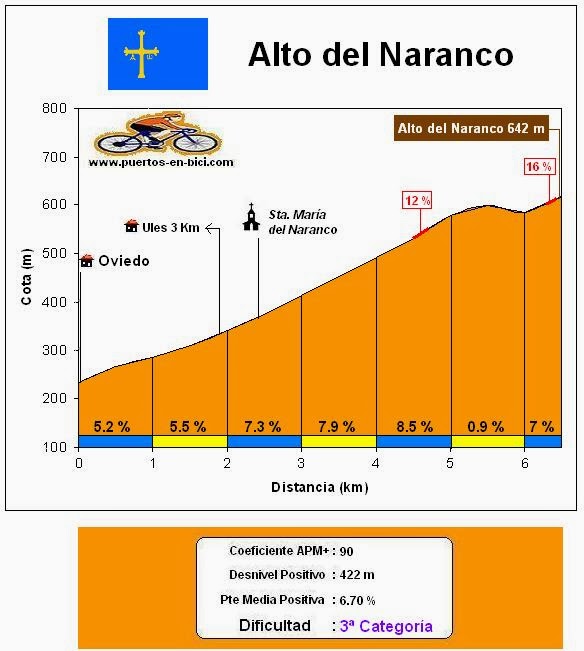

    Dos preguntas sobre el tema de la prueba FTP...
    - Si en lugar de 20 minutos te salen 19, entiendo que no pasa nada, no? Vamos, que lo doy como válido...
    - Había pensado en hacerlo en ESTE PUERTO. Me viene cómodo y fácil para repetirlo, cómo lo véis?
  20. melorri
    melorri Miembro Reconocido
    Dec 2, 2009
    7,046
    2,806
    sí hombre, da igual 19 o 21'. Ten en cuenta q el mayor margen de error está al utilizar el coeficiente corrector( los pesimistas usan0.9, los optimistas 0.95....)
