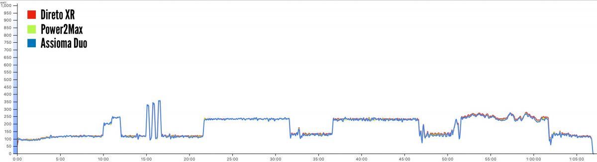

    Sales a 3,3 y poco me parece y todo, irás bien aero y que llevas un potenciómetro hasta "pesimista" a lo mejor, tipo Assioma Duo no? que marca hasta algo menos que los Powertap.

    Assioma duo no es pesimista es realista, otros regalan, lo clava con mi rodillo elite direto xr.

    A lo que hay que sumar que hay potenciómetros que meten desde 10W más hasta 30W más que otros...
    Entonces pasan esas cosas de que gente con números "altos" de FTP no anda "lo esperable" para esas cifras, o menos que otros que tienen cifras menores.
