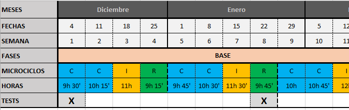

    Yo suelo hacer la planificación en Excel. Aun estoy con el "boceto", tengo que retocar más cosas y tal, para que te hagas una idea:
    La base del año que viene se sale un poco de lo típico de 3h Z2 o cosas así. Mete alguna que otra serie interesante y los fines de semana tienes entrenos bastante curiosos y entretenidos. Me gusta bastante más que la que propone Yago.

    En tú caso, que partes de un buen nivel la base te permite asentar el año, pero puede ser más explosiva que la mia, que tengo que coger la forma.
    Puedes detallar un poco, cuando lo tengas más claro, la diferencia entre el ciclo de carga y el de impacto?

    Tampoco será una base explosiva, pero no es tan conservadora como la típica base, jejeje.
    Los ciclos de carga son ciclos donde aplicas una carga normal de entrenamiento, aumentando un poco de una semana a otra para estimular al cuerpo y los de ciclos de impacto es donde ya metes más carga de la habitual y estresas más al cuerpo, por eso luego tienes el ciclo de recuperación que se usa para mantenerte y a la vez que tu cuerpo chupe todo lo hecho las semanas anteriores.
    Luego ya, depende en que fase estés, conviene más aumentar intensidad o volumen cada semana.
    A qué base tradicional te refieres?, jejeje. Hay tantas...:p.

    No, si lo de carga e impacto lo tenía mas o menos claro, preguntaba por el % más de intensidad que metes en el ciclo de intensidad con respecto al de carga.
    Veo que vas subiendo semana a semana 45', para aumentar volumen. También aumentas intensidad?
    Quizas lo de base explosiva no estuvo acertado, quería decir mas intensa, vamos, más z3 que z2...

    Ah vale :D. Pues el % más de intensidad que meto lo meto en función de la planificación diaria. Si por ejemplo un Martes me toca 2h Z3 [10 Sprints de 15"], el siguiente martes haría 2h Z3 [12 Sprints de 15"]. si un Miércoles me toca 1h30' Z2, el siguiente Miércoles haría 1h45' Z2.
    Por ejemplo en las fases de calidad es mas normal aumentar intensidad que volumen, vamos, es lo lógico. La planificación de este año me convence más, aparte hay bastantes series y tal para trabajar bastantes cosas.
    En las semanass "R" meteré las pedaladas a una pata, que quiero mejorar la pedalada.
