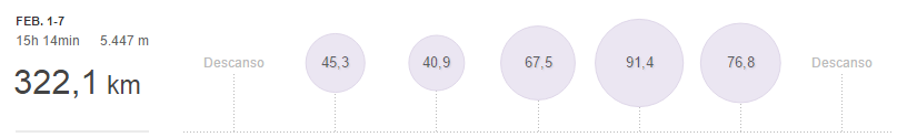

    Como bien te dicen si haces todo bien organizado y con cabeza, mejorarás seguro.
    No seas como yo de animal, jajaja:

    Gracias por el consejo. Ya te contesté en el otro hilo.
    Por cierto, ya me gustaría poder salir esa cantidad de horas a la semana jejejeje.
