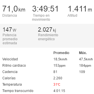

    Yo he llegado seco a casa:
    Menos mal que por donde he ido había 2 fuentes frías cercas, si no vuelvo en helicóptero yo creo :D. Y lo peor no es el calor, lo peor es cuando subes cortafuegos donde no corren ni las moscas y el sol te da en todo el cogote, infernal!. Eso sí, los he subido hasta arriba :D.
