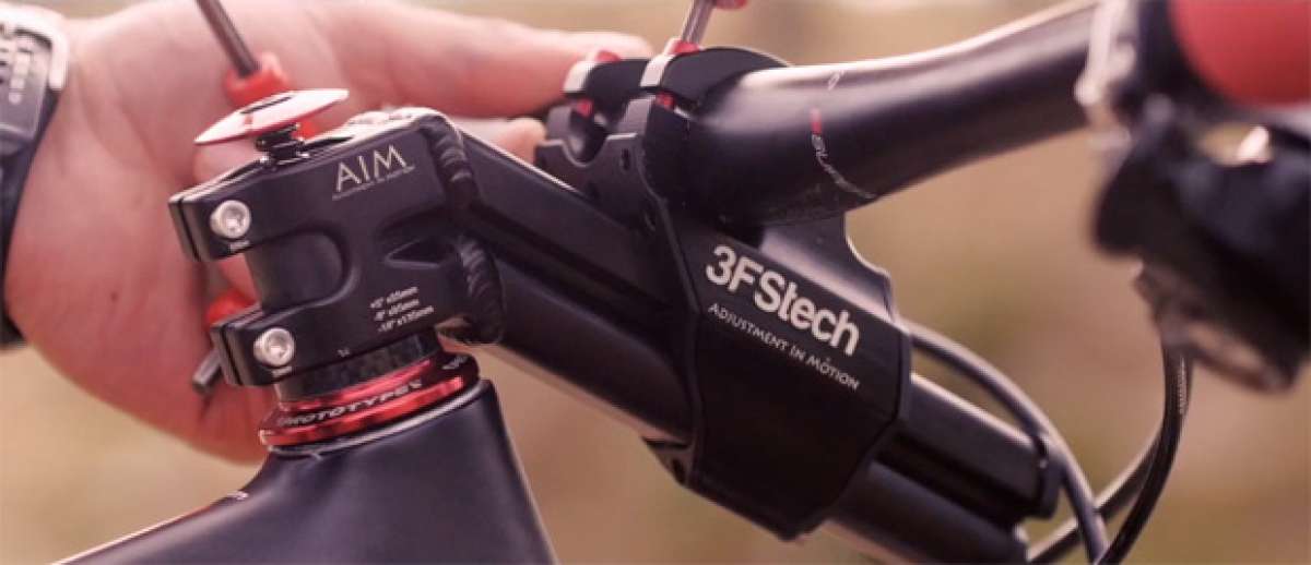

    Y luego tenemos la potencia articulada ... eso sí que es peligroso.

    Y más inventillos que la verdad, yo creo que sale más a cuenta fabricarte uno a tu medida y arreando.

    Ojo que ese es un invento curioso. Ajustable en movimiento, al igual que una Tija telescópica.
    Manillar alto y atrasado para zonas técnicas trialeras. Bajo y adelantado para zonas rápida a de pedaleo.
