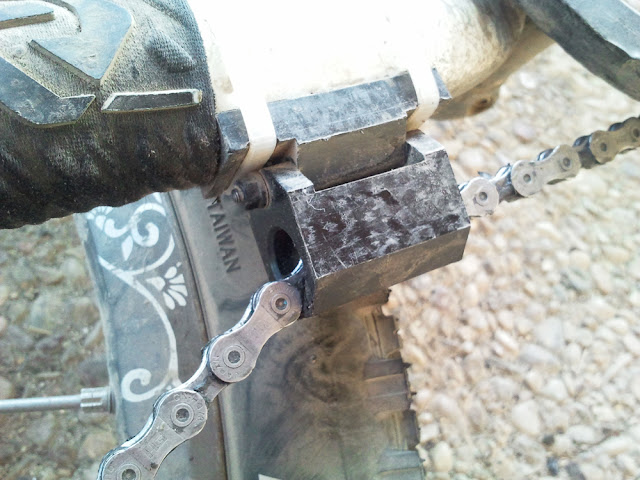

    -Y por último guía de cadena.
    Está fabricado en nylon reforzado con fibra y gira de manera que sigue perfectamente la linea de cadena. Funciona perfectamente.
    De momento aguanta muy bien, pensé que se desgastaría pronto pero lo cierto es que una vez que las placas laterales de los eslabones hacen su caja en el nylon los casquillos de la cadena apoyan y ya no generan prácticamente ningún desgaste, siempre que la cadena esté bien engrasada.
    Mi idea es perfeccionarlo, quizás hacerlo un poco más corto y algo más alto, pero para eso hay que tener tiempo y ya se han pasado las vacaciones desgraciadamente...

    ¡¡Que guapo!!, una idea muy parecida tenia yo en mente. Walkera, ¿donde puedo pillar nylon de ese?.

    Y mecanizarlo así? Esta guapísimo!!

    No se alla en España, pero en Mexico lo consigues en ferreterias grandes o donde vendan aceros para mecanizados y eso.
    Te vale tambien algo como el Nylamid o teflon directamente. Vienen en barras redondas o cuadradas, o placa.
    A veces lo mejor es ir a rescatar pedaceria de algun taller de mecanizados.

    Alex, esta mecanizado con una fresadora, es un material muy agradecido para el corte con buenos filos.
