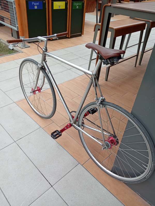

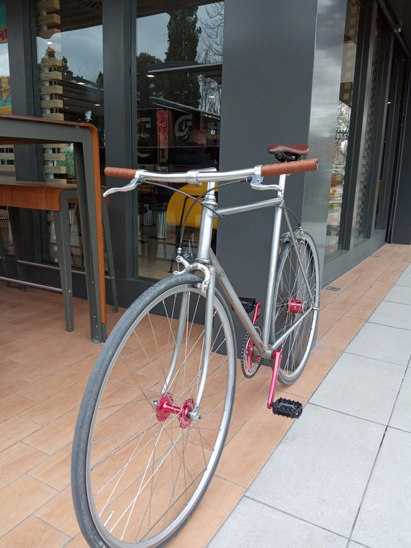

    He actualizado la Bh poniéndole manillar plano, al final la sensación que transmitía con el de carretera era casi igual que la Zeus y por tener algo diferente se lo cambie.

    Muy bonita esa BH.
