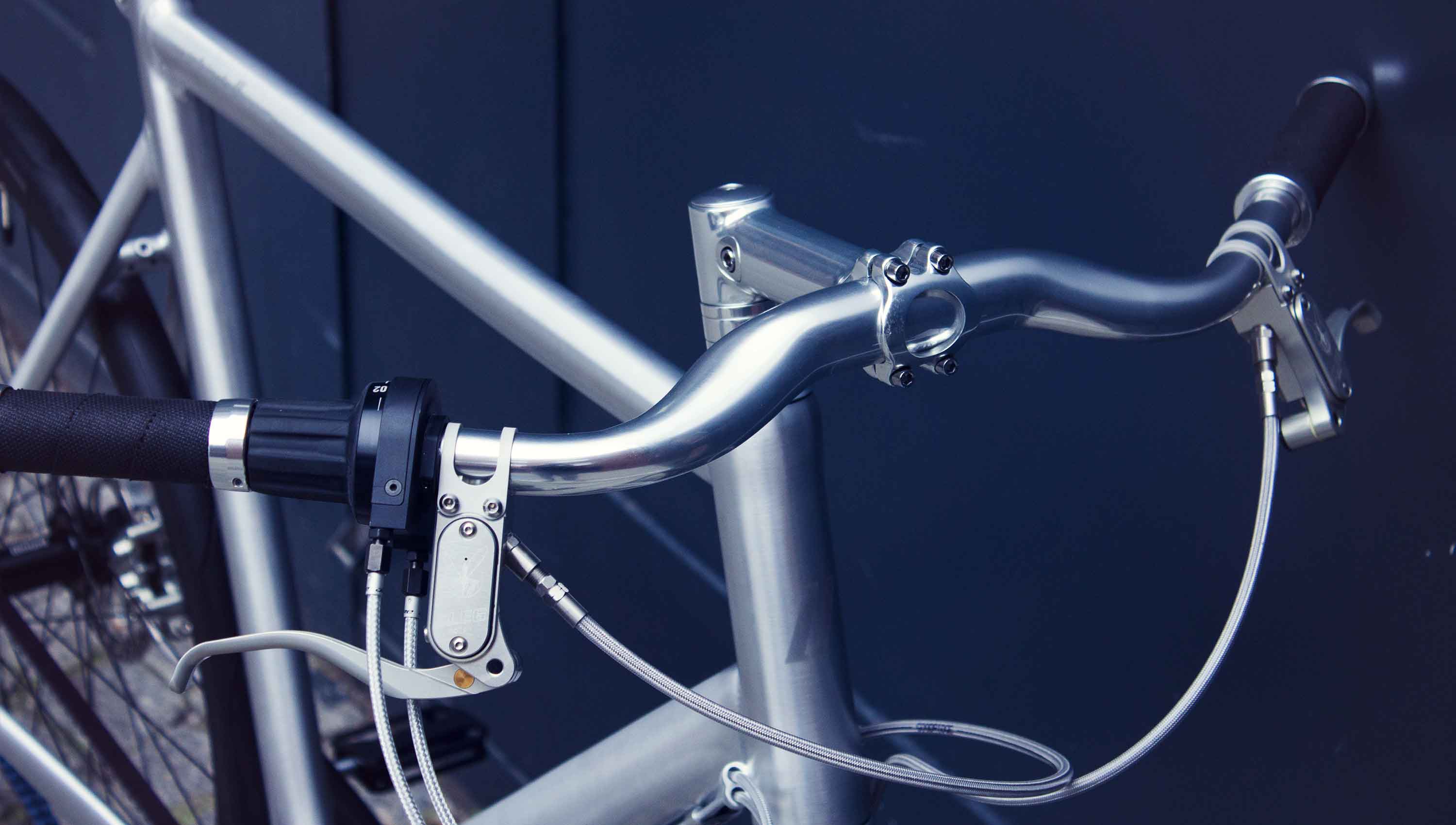

    Hola de nuevo, ya estoy casi liado con el asunto, mañana recojo a la elegida y una de las cosas a cambiar es el manillar, quería poner uno curvo. Tengo visto un XLC pero no se si será demasiada curvatura, ese que llevas me da la sensación de que tiene menos. ¿Que manillar es?
  6. flkflk
    flkflk Miembro activo
    4 Nov 2016
    358
    130
    Bilbo
    Buf, no se decirte, hace unos años que se lo puse... Pero era uno baratito. A mi se me hace comodo pero ahy que tener en cuenta que es mas tipo paseo que racing lo que busco

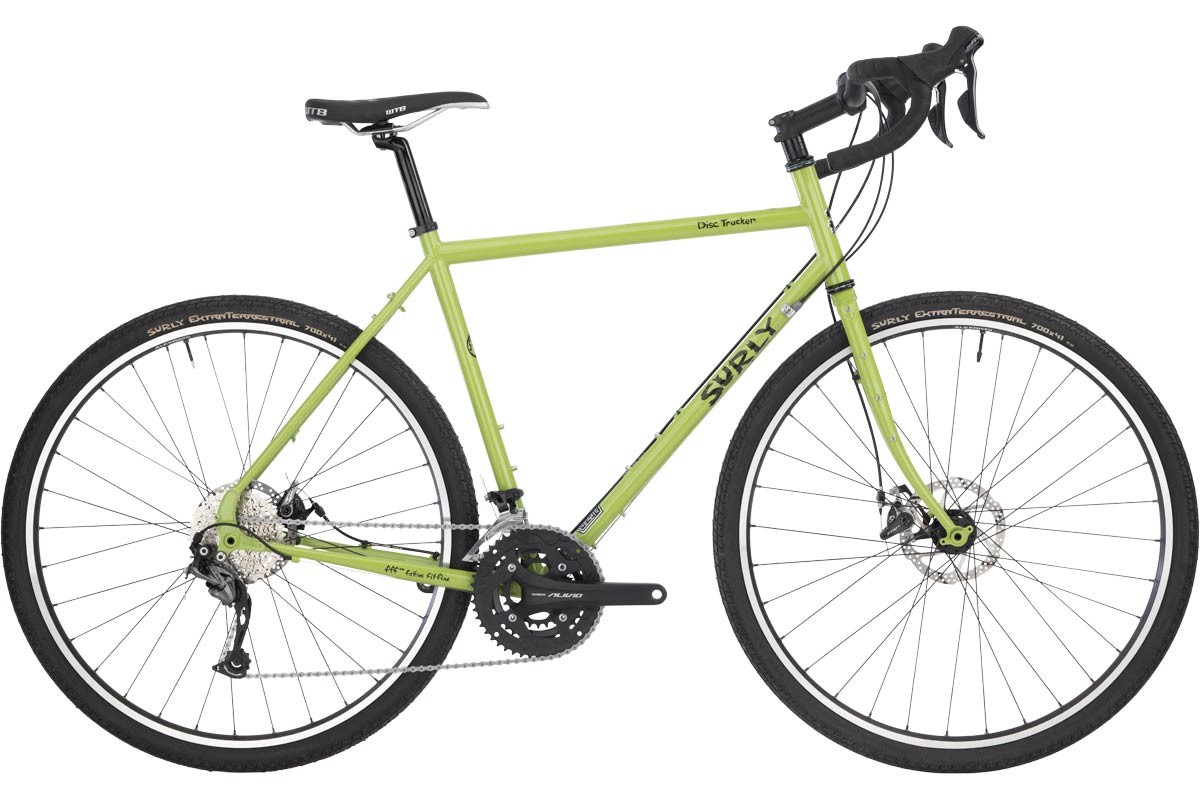

    Es que esa era la idea, conseguir algo de este tipo:
    Que son bicis para echarles kilómetros ahí...
